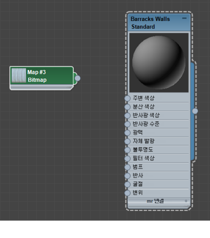

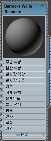

단일 표준 재질에 대한 노드
벽 텍스처용 판자 비트맵
활성 뷰에 추가된 비트맵 노드

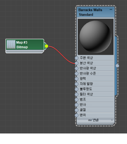

비트맵 노드의 출력 소켓에서 드래그하면 와이어가 만들어집니다.
와이어를 분산 색상 입력 소켓에 드롭하면 해당 맵이 재질의 분산 색상 구성요소에 적용됩니다.

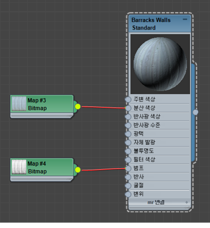

판자 재질에 범프를 추가하기 위한 비트맵
(흑백으로 저장된 것과 동일한 이미지일 뿐입니다.)
재질 트리에 추가된 범프 맵
