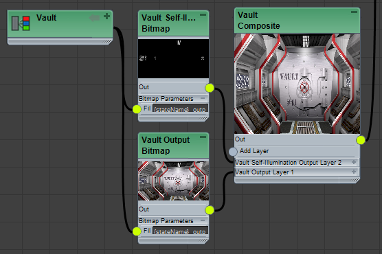

각 상태는 기록된 모든 특성을 표시하는 상태 노드 자체와 축소판이 있는 출력 비트맵 노드라는 둘 이상의 노드로 합성기 뷰에 표시됩니다. 또한 합성기 뷰(RE) 명령을 사용하면 모든 활성화된 렌더 요소도 축소판이 있는 비트맵 노드로 표시됩니다. 모든 비트맵 노드는 단일 이미지에 오버레이된 모든 비트맵 출력을 표시하고 합성 컨트롤을 포함하는 합성기 출력 노드에 와이어링됩니다. 이 값은 상태 세트에서 Photoshop이나 After Effects에 합성기 링크 기능을 통해 직접적으로 또는 PSD 파일을 생성하여 간접적으로 보낼 데이터를 나타냅니다.
합성기 뷰(RE) 모드에서 합성 노드가 상태의 출력 요소를 단일 합성으로 수집합니다. 이 노드를 주 합성기 출력 노드 이전의 "사전 합성"으로 간주할 수 있습니다. 각 상태의 합성을 생성하면 데이터를 After Effects로 내보낼 때 나타나는 레이어 수가 감소됩니다.

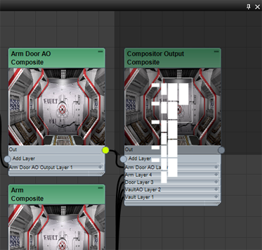

합성기 뷰 탐색기
오른쪽 위 모서리에 탐색기가 있는 합성기 뷰
합성기 뷰 탐색기는 인터페이스의 오른쪽 위 모서리에 나타납니다. 이 탐색기에는 합성기 뷰의 미니어쳐 버전이 표시되며 노드는 전체 흰색 블록으로 표시되고 표시되는 부분의 윤곽은 흰색 직사각형입니다. 탐색기를 사용하여 효율적으로 뷰를 변경할 수 있습니다. 다음과 같은 컨트롤을 사용할 수 있습니다.
- 뷰를 점차적으로 조정하려면 뷰 내의 아무 위치에서나 흰색 직사각형을 드래그합니다.
- 합성기 뷰의 다른 영역으로 빠르게 이동하려면 탐색기에서 대상을 클릭합니다.

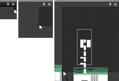

기본적으로 탐색기가 처음에는 최소화되어 있습니다. 탐색기를 보려면 합성기 뷰 창의 가장자리에서 그 모서리 핸들을 밖으로 드래그합니다.
탐색기 모서리를 드래그하여 탐색기 열기
