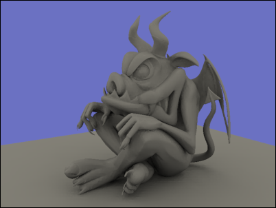

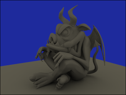

mental ray 셰이더를 사용하는 경우 장면 렌더링에 사용된 카메라에 셰이더를 적용할 수 있습니다. 특히 셰이더를 할당하여 카메라의 렌즈, 출력 또는 볼륨을 수정할 수 있습니다(실제로 전체 장면에서 볼륨 작성).
희미한 조명 장면
밤 셰이더를 사용하여 채도를 뺀 장면 색상
렌즈 셰이더: 승수를 0.5로 설정한 lume 밤 셰이더
