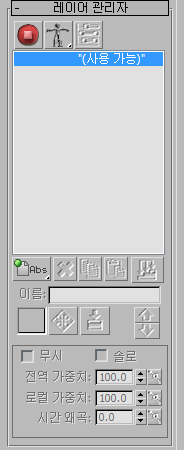

절대 레이어를 만들려면
레이어 관리자 리스트에 절대 레이어가 만들어집니다.
이제 키프레임 지정을 시작할 수 있습니다.
