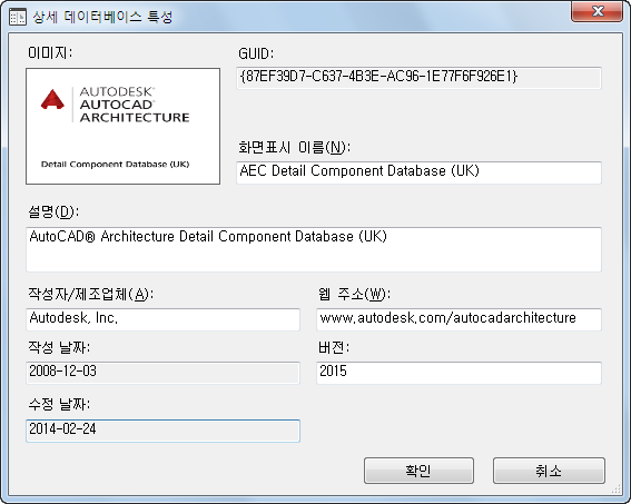

다음 과정에 따라 상세 구성요소 데이터베이스의 구성요소를 편집하십시오.
를 클릭합니다. 선택한 데이터베이스에 대해 상세 데이터베이스 특성 대화상자가 표시됩니다.
| 특성 이름 | 설명/지침 |
| 이미지 | 이미지 상자를 마우스 오른쪽 버튼으로 클릭하고 이미지 지정을 클릭하여 경로 키 값으로 지정된 위치에서 선택한 그룹에 대해 사용할 수 있는 이미지를 검색합니다. 데이터베이스 노드를 선택하면 상세 구성요소 관리자의 이미지 탭에 선택한 이미지가 표시됩니다. 선택적 필드입니다. |
| 표시 이름 | 데이터베이스 Fingerprint 테이블의 이름입니다. |
| 설명 | 상세 구성요소 관리자의 정보 탭에 이 데이터베이스에 대한 설명이 표시됩니다. 선택적 필드입니다. |
| 작성자/제조업체 | 이 데이터베이스를 담당하는 사람 또는 도면요소의 이름입니다. 선택적 필드입니다. |
| 웹 주소 | 작성자/제조업체의 URL입니다. 선택적 필드입니다. |
