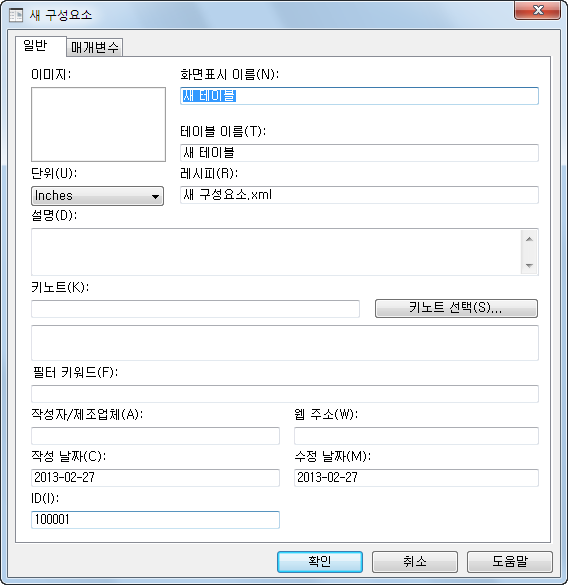

  6. 일반 탭에서 추가할 구성요소에 대해 다음 값을 지정합니다.
    값 이름 설명/지침
    이미지 이미지 상자를 마우스 오른쪽 버튼으로 클릭하고 이미지 지정을 클릭하여 경로 키 값으로 지정된 위치에서 선택한 그룹에 대해 사용할 수 있는 이미지를 검색합니다. 이 구성요소를 선택하면 상세 구성요소 관리자의 이미지 탭에 선택한 이미지가 표시됩니다.
    표시 이름 상세 구성요소 관리자에서 이 구성요소에 대해 표시할 이름을 입력합니다.
    테이블 이름 이 구성요소의 크기 테이블 이름을 입력합니다.
    단위 드롭다운 리스트에서 단위를 선택합니다.
    레시피 이 구성요소의 도면에 대해 지정할 레시피를 포함할 RecipeSpec XML 파일의 이름을 입력합니다.
    설명 상세 구성요소 관리자의 정보 탭에 이 구성요소에 대해 표시할 설명을 입력합니다.
    키노트 키노트 선택을 클릭하여 이 구성요소에 대한 기본값으로 사용할 키노트를 검색하거나 작성합니다.
    키워드 필터링 이 구성요소를 검색하는 데 사용할 쉼표로 구분된 키워드 리스트를 입력합니다.
    작성자/제조업체 이 구성요소를 담당하는 사람 또는 다른 도면요소의 이름을 입력합니다.
    웹 주소 작성자/제조업체의 URL을 입력합니다.
    주: 일반 탭의 ID 특성은 선택한 데이터베이스의 특정 그룹 테이블을 식별하는 읽기 전용 값입니다. 이러한 값은 데이터베이스에 그룹이 추가될 때 자동으로 지정됩니다.

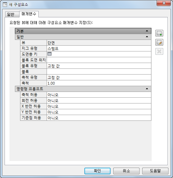

  7. 매개변수 탭에서 기본 단면도에 대해 기본 유형(스탬프) 이외의 지그 유형을 선택한 후 아래 그림 다음에 나오는 표의 지침에 따라 구성요소를 정의하는 매개변수 값을 지정합니다. 를 클릭하여 기본 뷰의 이름을 바꾸어 변경하거나 를 클릭하여 추가 뷰를 작성할 수도 있습니다. 작성하거나 이름을 바꾼 모든 뷰를 드롭다운 리스트에서 사용할 수 있습니다.
    주: 각 뷰에 대해 지그 유형을 하나만 지정할 수 있습니다.
