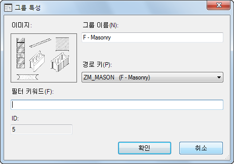

다음 과정에 따라 상세 구성요소 데이터베이스의 구성요소 그룹을 편집하십시오.
를 클릭합니다. 그룹 특성 대화상자가 표시됩니다.
| 특성 이름 | 설명/지침 |
| 이미지 | 이 그룹 선택 시 상세 구성요소 관리자의 이미지 탭에 표시되는 이미지입니다. 이미지를 변경하려면 이미지 상자를 마우스 오른쪽 버튼으로 클릭하고 이미지 지정을 클릭하여 경로 키 값으로 지정된 위치에서 선택한 그룹에 대해 사용할 수 있는 이미지를 검색합니다. 선택적 필드입니다. |
| 그룹 이름 | 상세 구성요소 관리자에서 이 그룹에 대해 표시되는 데이터베이스 그룹 테이블의 이름입니다. |
| 경로 키 | 데이터베이스 DirKeys 테이블의 항목입니다. 이 값은 이 그룹에 대한 도면의 위치와 데이터베이스 외부에 있는 이미지 파일을 식별하는 바로 가기 별칭입니다. |
| 키워드 필터링 | 상세 구성요소 관리자에서 이 그룹 내의 구성요소를 검색할 때 사용할 쉼표로 구분된 키워드 리스트입니다. 선택적 필드입니다. |
