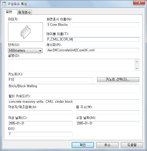

다음 과정에 따라 상세 구성요소 데이터베이스에 있는 개별 구성요소의 특성을 편집하십시오. 구성요소 특성 대화상자의 일반 및 매개변수 탭에 지정된 특성은 여러 다른 뷰에 구성요소를 그리기 위해 소프트웨어에서 사용하는 하나 이상의 레시피를 작성할 때 기반으로 사용됩니다. 각 레시피는 특정 뷰에 구성요소를 배치하기 위한 지그 또는 도면 루틴 유형을 지정합니다. 레시피에 도면층 및 해치 패턴과 관련된 정보도 포함되어 있을 수 있습니다. 다음 과정에 따라 소프트웨어와 함께 제공된 기본 영국식 및 미터법 상세 구성요소 데이터베이스에서 구성요소를 사용자화하거나 작성한 데이터베이스의 구성요소를 편집할 수도 있습니다.
를 클릭합니다. 구성요소 특성 대화상자가 표시됩니다. 읽기 전용 ID 필드에는 구성요소가 속하는 그룹에 대한 데이터베이스 식별자가 표시됩니다. 대부분의 경우 이 대화상자 내의 일반 탭 및 매개변수 탭에서 값을 편집할 수 있습니다. 여섯 개의 지원 유형(스탬프, 선형 배열, 표면, 표면 선종류 및 표면 상단) 외의 지그를 사용하는 구성요소의 경우 매개변수 탭에 매개변수가 표시되지 않습니다.
| 특성 이름 | 설명/지침 |
| 이미지 | 이 구성요소 선택 시 상세 구성요소 관리자의 이미지 탭에 표시되는 이미지입니다. 이미지를 변경하려면 이미지 상자를 마우스 오른쪽 버튼으로 클릭하고 이미지 지정을 클릭하여 경로 키 값으로 지정된 위치에서 선택한 그룹에 대해 사용할 수 있는 이미지를 검색합니다. 선택적 필드입니다. |
| 표시 이름 | 상세 구성요소 관리자에서 이 구성요소에 대해 표시되는 이름입니다. |
| 테이블 이름 | 이 구성요소의 크기 테이블 이름입니다. 이 이름은 데이터베이스 Components 테이블의 TableName 필드에 지정됩니다. |
| 단위 | 이 구성요소의 측정 단위입니다. |
| 레시피 | 이 구성요소를 그리기 위한 레시피를 포함할 RecipeSpec XML 파일의 이름입니다. |
| 설명 | 상세 구성요소 관리자의 정보 탭에 이 구성요소에 대한 설명이 표시됩니다. |
| 키노트 | 이 구성요소에 대한 기본 키노트 키입니다. 키노트 선택을 클릭하여 다른 키노트를 검색하거나 작성합니다. 선택적 필드입니다. |
| 키워드 필터링 | 이 구성요소를 검색하는 데 사용할 쉼표로 구분된 키워드 리스트입니다. 선택적 필드입니다. |
| 작성자/제조업체 | 이 구성요소를 담당하는 사람 또는 기타 도면요소의 이름입니다. 이 이름은 데이터베이스 Fingerprint 테이블의 Author 필드에 지정됩니다. 선택적 필드입니다. |
| 웹 주소 | 이 구성요소를 포함하는 데이터베이스에 대한 Fingerprint 테이블의 URL 필드에 지정된 주소입니다. 선택적 필드입니다. |
| 작성 날짜 | 이 읽기 전용 특성은 상세 구성요소 관리자를 사용하여 작성한 구성요소에 대한 작성 날짜를 나타냅니다. |
| 수정 날짜 | 이 읽기 전용 특성은 상세 구성요소 관리자를 사용하여 수정한 구성요소의 마지막 수정 날짜를 나타냅니다. |
