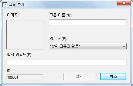

다음 과정에 따라 상세 구성요소 데이터베이스에 그룹을 추가하십시오. 동일한 기본 과정에 따라 그룹 내에 다양한 하위 그룹을 추가할 수 있습니다.
를 클릭합니다. 구성요소 그룹 추가 대화상자가 표시되며 데이터베이스의 Groups 테이블에 있는 이 그룹에 지정된 값을 나타내는 읽기 전용 ID 필드가 표시됩니다.
Access를 사용하여 이 테이블에 새 키 값을 수동으로 추가할 수 있습니다. 템플릿 파일에서 새 데이터베이스를 작성하는 경우 먼저 Microsoft
Access를 사용하여 DirKeys 테이블을 채우지 않으면 이 대화상자에서 선택할 수 있는 경로 키 값이 없습니다. 정의한 그룹 또는 하위 그룹이 계층 구조 트리 뷰에 새 노드로 표시됩니다.
