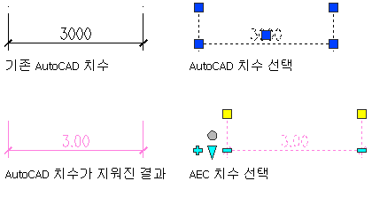

AEC 치수 결과는 다음과 같이 표시됩니다.
| 수행한 작업… |
할 일... |
| 하나의 AutoCAD 치수만 선택 |
새 AEC 치수는 AutoCAD 치수와 같은 위치에 삽입됩니다. 원래 AutoCAD 치수를 지우지 않는 경우, AEC 치수는 그 맨 위에 배치됩니다. |
| 둘 이상의 AutoCAD 치수 선택 |
새 AEC 치수는 6, 7 단계에서의 지정사항에 따라 삽입됩니다. 원래 AutoCAD 치수를 지우지 않은 경우, 그것은 원래 위치에 그대로 있습니다. |
