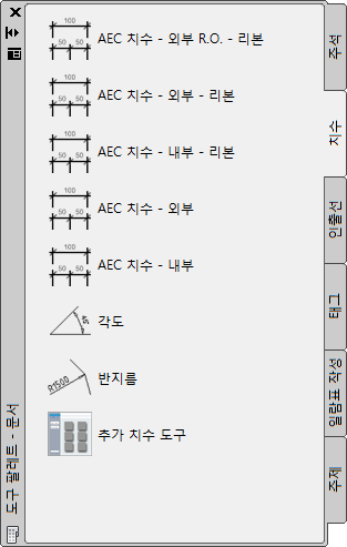

AutoCAD Architecture에서 제공하는 도구 팔레트를 사용하여, 특정 AEC 치수 스타일 및 미리 정의된 다른 특성을 가진 AEC 치수 도구를 선택함으로써 AEC 치수를 신속하게 배치할 수 있습니다. 또한 AEC 치수 도구를 사용하여 AutoCAD 치수를 AEC 치수로 변환하고 AEC 치수 도구 설정을 기존 AEC 치수에 적용할 수 있습니다.
AEC 치수 도구가 들어 있는 도구 팔레트
작업영역의 기본 도구 팔레트에는 필요에 따라 사용하거나 사용자화할 수 있는 샘플 AEC 치수 도구가 들어 있습니다. 또한 소프트웨어에서 제공하는 다음과 같은 카탈로그에는 도구 팔레트에 추가할 수 있는 AEC 치수 도구가 들어 있습니다.
CAD 관리자 또는 다른 사용자가 작성한 사용자 팔레트는 프로젝트나 사무용 표준에 맞게 사용자화된 AEC 치수 스타일 및 특성을 가진 AEC 치수 도구를 포함할 수도 있습니다.
