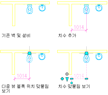

AEC 치수 도구를 사용할 때 선택점 옵션을 사용하면 AEC 객체의 기준 점과 OSNAP 점을 선택하여 연관 치수를 작성할 수 있습니다. 또한 선택한 점에서의 간격띄우기를 정의하여 객체의 거의 모든 점에 치수를 기입할 수 있습니다. 이 옵션을 사용하면 다중 뷰 블록이나 2D 건물 단면과 같이 AEC 치수 스타일에서 치수점을 설정할 수 없는 AEC 객체나 필요한 치수점을 스타일에 설정할 수 없는 객체에 치수를 기입할 수 있습니다. 예를 들어, AEC 치수 스타일에서 벽의 벽기둥 위치에 치수를 기입할 수는 없지만 벽에서 끝점을 선택한 후 벽기둥 위치의 치수점이 되도록 간격띄우기할 수 있습니다.
객체의 점을 선택하여 생성한 치수는 연관되어 있으므로 객체를 이동하면 치수점도 이에 따라 업데이트되어 지정한 간격띄우기를 유지합니다.
치수를 기입할 연관 점 선택
AEC 치수 스타일에서 연관 치수점을 지정할 수 없는 AEC 객체의 경우 도면에서 객체의 점을 선택하여 연관 치수를 생성할 수 있습니다. 객체에서 선택한 점은 객체에 연관되어 있습니다.
치수를 기입할 객체의 기준점이나 OSNAP 점 중 하나를 선택할 수 있습니다. 각 점에 대해 선택한 점에서 치수점까지의 간격띄우기를 추가로 정의하여 객체의 거의 모든 점에 치수를 기입할 수 있습니다.
스타일 기반 점에 포함되어 있지 않은 점에 치수를 기입하려는 경우 치수 스타일에서 설정할 수 있는 객체의 점을 선택할 수도 있습니다. 예를 들어, 개별 치수점을 사용하여 벽의 합입에 치수를 기입하려는 경우 벽의 원하는 위치에 있는 점을 선택할 수 있습니다.
