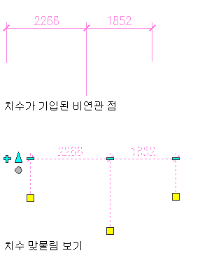

    도면의 비연관 점에 치수 기입(비연관 치수 작성) OSNAP가 해제되어 있는지 확인합니다. 명령행에 p(점 선택)를 입력하고 도면에서 점을 지정합니다.
    주: AEC 치수를 추가하는 동안 하나의 명령에서 스타일에 지정된 객체와 비연관 점을 모두 선택할 수는 없습니다. 그러나 치수가 도면에 추가되고 나면 필요에 따라 객체와 점을 부착할 수 있습니다.
    벽 연관 치수
    다중 뷰 블록에서 선택한 연관 치수
    비연관 치수
