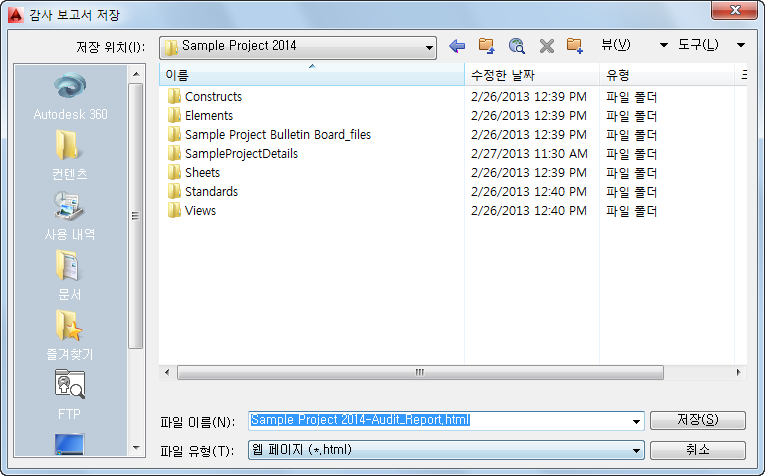

    동기화가 끝나면 프로젝트 표준 보고서 저장 대화상자가 표시됩니다.
  3. 파일 위치를 선택하고 동기화 보고서의 이름을 입력합니다.
  4. 저장을 클릭합니다.
  5. 지정된 위치에 HTML 또는 XML 문서로 보고서가 저장됩니다. 웹 브라우저 또는 XML 편집기를 사용하여 이 보고서를 열 수 있습니다.
