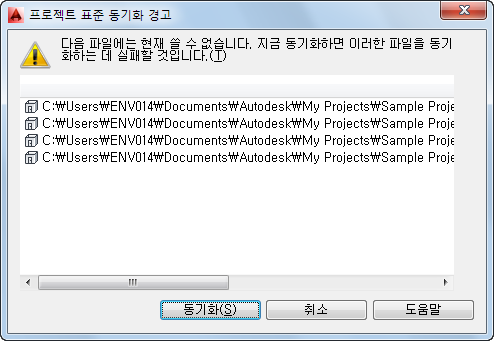

전체 프로젝트를 동기화할 경우 현재 다른 사용자에 의해 열려 있거나 읽기 전용인 도면은 동기화에서 제외됩니다. 프로젝트의 동기화를 시작하기 전에 동기화할 수 없는 도면이 있는지 확인하기 위해 내부 검사가 수행됩니다. 이러한 도면이 있으면 동기화 경고 워크시트가 표시됩니다.
주: 프로젝트 도면을 연 사용자가 프로젝트를 동기화하려고 하면 오류 경고가 표시되지 않습니다. 프로그램에서 도면이 열려 있음을 감지하고 열린 도면에 대해 동기화 변경 작업을 수행할 수 있습니다.
이와 같은 경고 메시지가 표시되면 모든 프로젝트 도면을 사용할 수 있게 될 때까지 기다리거나, 동기화에 포함시킬 수 없는 도면을 그대로 두고 지금 프로젝트를 동기화할 수 있습니다.
  1. 동기화할 프로젝트가 현재 프로젝트인지 확인하십시오.
  2. 관리 탭프로젝트 표준 패널프로젝트 동기화를 클릭합니다.
    현재 동기화할 수 없는 프로젝트 도면이 있는 경우 다음과 같은 경고 메시지가 발생합니다.
  3. 동기화를 클릭하여 경고 워크시트에 나열되지 않은 모든 프로젝트 도면을 동기화합니다.
  4. 동기화 대화상자가 열려 있으면 프로젝트를 AEC 표준과 동기화의 지침을 따르십시오.
