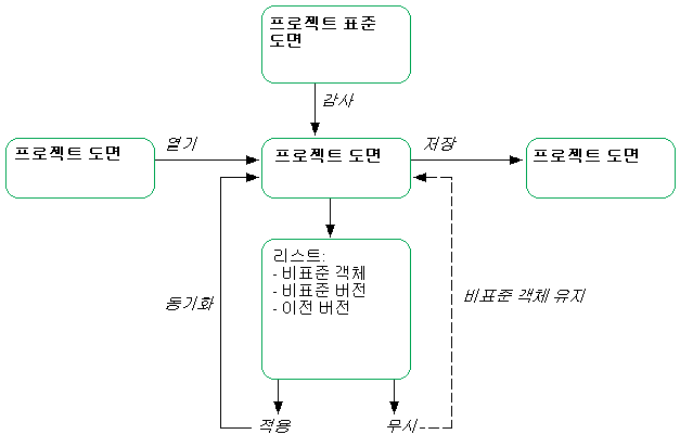

프로젝트 또는 프로젝트 도면을 해당 표준과 동기화할 때 스타일 및 화면표시 설정이 프로젝트 표준과 비교된 후 각 버전의 차이를 찾아 수정합니다.
다음과 같은 경우에 동기화 작업이 필요할 수 있습니다.
AEC 표준에 지정된 동기화 설정에 따라, 프로젝트 도면에 있는 이전 표준은 프로젝트 표준 도면에 있는 최신 버전으로 자동 업데이트되거나 업데이트해야 할 객체 리스트가 표시됩니다. 업데이트할 개별 객체를 선택하거나 아니면 이를 무시할 수 있습니다. 연관된 표준으로 스타일을 업데이트할 경우 선택된 스타일이 프로젝트 표준 도면에서 프로젝트 도면으로 복사되고 기존 스타일 정의를 덮어씁니다.
