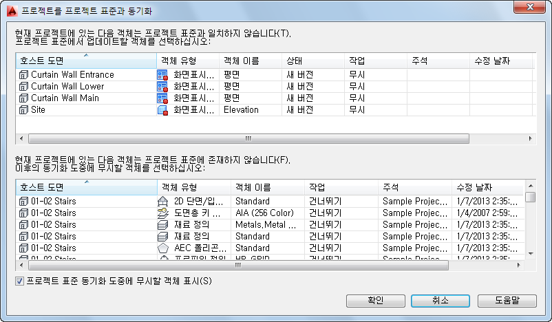

프로젝트 또는 도면을 해당 AEC 프로젝트 표준과 동기화할 경우 프로젝트 도면에 있는 스타일 및 화면표시 설정이 표준 도면의 버전과 비교됩니다. 프로젝트 도면에 있는 스타일 또는 화면표시 설정의 버전이 표준 도면의 버전과 동일하지 않으면 스타일 또는 화면표시 설정과 관련해서 몇 가지 작업 중에서 원하는 작업을 선택할 수 있습니다.
동기화 대화상자
| 상태 | 설명 | 작업 |
| 현재 표준 버전 | 프로젝트 도면의 스타일 또는 화면표시 설정이 프로젝트 표준 도면의 버전과 동일합니다. | 필요한 작업은 없습니다. 객체가 표준과 동기화 상태를 유지합니다. |
| 이전 버전의 표준 스타일 또는 화면표시 설정 | 프로젝트 도면의 스타일 또는 화면표시 설정이 프로젝트 표준 도면의 스타일보다 이전 버전입니다. 주: 버전 GUID를 사용하여 최신 버전을 결정합니다.  | 다음 작업 중에서 선택할 수 있습니다.
 주: 이 옵션을 선택하면 각 동기화 중에 무시된 객체를 표시하도록 선택할 수 있습니다.  |
| 비표준(최신) 버전의 표준 스타일 또는 화면표시 설정 | 프로젝트 도면의 스타일 또는 화면표시 설정을 프로젝트 표준 도면의 버전 기록에서 찾을 수 없습니다. | |
| 표준화되지 않은 스타일 또는 화면표시 설정 | 프로젝트 도면의 스타일 또는 화면표시 설정은 프로젝트 표준 도면에 나타나지 않습니다. |
