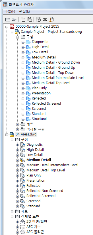

프로젝트 도면에서 개별 스타일을 동기화할 수 있습니다.
프로젝트 도면에서 화면표시 시스템의 개별 구성요소를 동기화할 수 있습니다.
화면표시 관리자 트리
