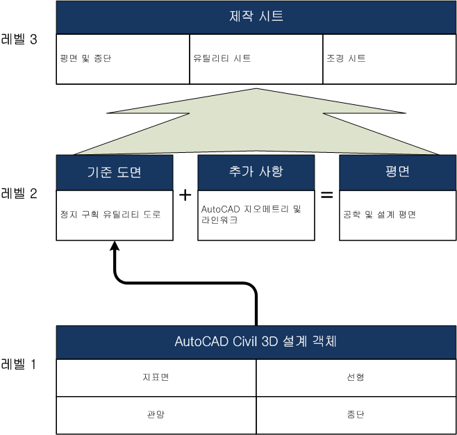

프로젝트 도면 간에 데이터 참조를 작성할 때 도면의 네트워크가 구성됩니다. 여러 사람이 대규모 프로젝트에서 작업 중인 경우 이 네트워크는 매우 복잡해지고 관리하기가 어려워질 수 있습니다. 데이터 참조의 이점을 누리기 위해서는 사전에 도면 관계를 계획하고, 실제로 프로젝트 팀이 참조할 다이어그램을 작성하는 것이 중요합니다.
그림 1: 3수준 프로젝트 도면 구조
그림 1에서는 샘플 프로젝트 구조를 보여 줍니다. 이 3수준 구조는 Vault 또는 데이터 바로 가기 프로젝트에 사용할 수 있습니다. 다음 섹션에서는 다양한 수준을 설정하는 방법에 대해 설명합니다.
