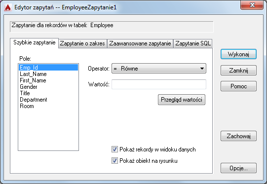

Wywołuje proste zapytania oparte na pojedynczym polu bazy danych, pojedynczym operatorze i pojedynczej wartości.
Wyświetlane są następujące opcje.
Wyświetla listę pól z bieżącej tabeli bazy danych, z których możesz wybrać jedno do zastosowania w zapytaniu.
Wyświetla listę dostępnych operatorów, które mogą być zastosowane w zapytaniu. Aby uzyskać informacje o operatorach, zobacz Budowanie prostych zapytań w Podręczniku użytkownika.
Określa wartość dla pola, która jest zastosowana do skonstruowania zapytania.
Zwracana jest lista wszystkich wartości dla określonego pola tabeli bazy danych w oknie dialogowym Wartości kolumn, w którym można wybrać żądaną wartość.
Wskazuje rekordy odpowiadające kryteriom wyszukiwania podanym w oknie Widok danych.
Oznacza obiekty połączone, które spełniają kryteria przeszukiwania w bieżącym rysunku.
Wyprowadza zakończone zapytanie i zamyka okno dialogowe.
Zamyka okno dialogowe bez wyprowadzania zapytania.
Zapisuje zapytanie razem z rysunkiem bieżącym.
Otwiera okno dialogowe Opcje widoku danych i zapytania.
