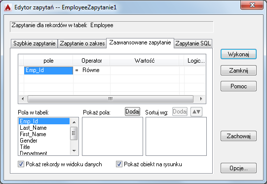

Tworzy zapytania na podstawie wielu kryteriów wyszukiwania.
Możesz także grupować kryteria nawiasami, wybierając jakie pola należy wyświetlić w zwracanym zapytaniu i określić kolejność sortowania dla tych pól.
Wyświetlane są następujące opcje.
Udostępnia miejsce na konstruowanie zapytań w oparciu o wiele parametrów wyszukiwania.
Grupuje serie kryteriów przeszukiwania poprzez grupowanie ich wewnątrz nawiasów. Można zagnieżdżać do czterech nawiasów w pojedynczej instrukcji. Aby wstawić początkowy nawias, należy kliknąć w komórce po lewej stronie pierwszej komórki Pola, po którym ma nastąpić grupowanie. Aby wstawić końcowy nawias, należy kliknąć w komórce po prawej stronie ostatniej komórki Wartość, względem której ma nastąpić grupowanie.
Zapewnia przestrzeń, w której możesz wybierać pole lub pola do włączenia do swojego zapytania. Dwukrotne kliknięcie komórki Pole bieżącego wiersza wyświetla listę dostępnych pól z bieżącej tabeli, której można użyć podczas konstruowania swojego zapytania. Aby dodać dodatkowe parametry, należy określić operator i wartość dla bieżącego wiersza, a następnie wybrać komórkę Logiczny.
Udostępnia miejsce, w którym można wybrać operator stosowany w warunku zapytania wiersza bieżącego. Dwukrotne kliknięcie w komórce Operator wyświetla listę operatorów, których można użyć w zapytaniu.
Zapewnia przestrzeń, w której można określić wartość dla warunku zapytania bieżącego wiersza. Kliknij komórkę Wartość i wprowadź wartość lub wybierz przycisk [...], aby pobrać listę dostępnych wartości dla pola wybranego w oknie dialogowym Wartości kolumn.
Zapewnia operator And i Or w instrukcji zapytania. Należy kliknąć w komórce Logiczny, aby dodać wartość And. Aby zmienić wartość na Or, należy kliknąć ponownie w komórce Logiczny.
Wyświetla listę dostępnych pól z bieżącej tabeli bazy danych, z której po wykonaniu zapytania można wybrać pola do wyświetlenia w oknie Widok danych. Jeżeli nie określisz, które pole ma być wyświetlone, zapytanie wyświetli wszystkie pola z tabeli bazy danych. Dwukrotne kliknięcie pola z tej listy lub wybranie pola i wybranie opcji Dodaj (Pokaż pola) dodaje pole do listy tych, które będą wyświetlane w oknie Widok danych po wykonaniu zapytania. Pola można również przeciągać w celu dodania ich do list Pokaż pola i Sortuj według.
Określa pola, które mają być wyświetlane w oknie Widok danych po wykonaniu zapytania. W celu usunięcia pola z tej listy należy przeciągnąć je z listy do dowolnego obszaru na zakładce Zaawansowane zapytanie.
Dodaje pole do wyświetlanego okna Widok danych zwróconego zapytania. W celu dodania pola należy wybrać je na liście Pola w tabeli, a następnie wskazać Dodaj.
Określa porządek sortowania dla wyniku zapytania. Pierwsze dodane pole do listy Sortuj według jest sortowaniem pierwszoplanowym. Aby zmienić kolejność sortowania dla pola, przeciągnij to pole do nowego położenia na liście Sortuj według. Standardowo, pola są dodawane do listy Sortuj według z zaznaczeniem porządku rosnącego porządek sortowania. Aby zastosować porządek malejący, należy zaznaczyć pole, a następnie kliknąć przycisk Rosnąco/Malejąco, albo dwukrotnie kliknąć pole. Aby usunąć pole, przeciągnij je z listy do dowolnego miejsca na karcie Zaawansowane zapytanie lub zaznacz pole i naciśnij klawisz DELETE.
Dodaje pola do listy Sortuj według. Aby dodać pole sortowania, należy je wybrać z listy Pola w oknie listy Tabela a następnie wybrać Dodaj. Czynność należy powtórzyć, aby wstawić dodatkowe pola sortowania.
Odwraca porządek sortowania dla aktualnie wybranego pola. Jeżeli aktualnie zastosowano porządek rosnący, wybranie tego przycisku zmieni porządek na malejący i na odwrót.
Wskazuje rekordy odpowiadające kryteriom wyszukiwania podanym w oknie Widok danych.
Oznacza obiekty połączone, które spełniają kryteria przeszukiwania w bieżącym rysunku.
Wyprowadza zakończone zapytanie i zamyka okno dialogowe.
Zamyka okno dialogowe bez wyprowadzania zapytania.
Zapisuje zapytanie razem z rysunkiem bieżącym.
Otwiera okno dialogowe Opcje widoku danych i zapytania.
