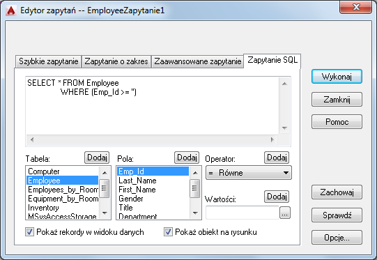

Konstruuje instrukcję zapytania, która jest zgodna z protokołem SQL 92.
Zakładka Zapytanie SQL udostępnia okno edytora zapytań, w którym można wpisać polecenie SQL oraz zestaw narzędzi pomagających w tworzeniu nowego zapytania. Ponieważ niektóre systemy zarządzania bazą danych nie są w pełni zgodne ze standardem SQL 92, sprawdź w dokumentacji systemu, jakie polecenia SQL są prawidłowe dla danej bazy danych.
Wyświetlane są następujące opcje.
Udostępnia przestrzeń do wpisania zapytania SQL lub dodania elementów, które mogą być wybierane z zastosowaniem różnych narzędzie na zakładce Zapytanie SQL.
Wyświetla listę wszystkich tabel bazy danych, które są dostępne w bieżącym źródle danych. Możesz dodać tabele do edytora tekstowego SQL przez dwukrotne ich kliknięcie, przez wybranie ich, a następnie wybranie opocji Dodaj w obszarze Tabela, przez przeciągnięcie ich z listy Tabela do edytora tekstowego SQL lub przez wprowadzenie ich nazwy bezpośrednio w edytorze tekstowym SQL.
Dodaje aktualnie wybraną tabelę do edytora tekstowego SQL.
Wyświetla listę pól w wybranej tabeli bazy danych. Nazwę pola można dopisać do edytora tekstu SQL przez dwukrotne kliknięcie, przez wybranie nazwy, a następnie przycisku Dodaj w obszarze Pola, lub przez przeciągnięcie go z listy Pola do edytora tekstu SQL.
Dodaje wybrane pola do edytora tekstowego SQL.
Wyświetla listę operatorów, które można zastosować w zapytaniu.
Dodaje wybrany operator do edytora tekstowego SQL.
Określa wartość dla wybranego pola.
Dodaje wartość określoną w obszarze Wartości, edytora tekstowego SQL.
Zwraca listę dostępnych wartości dla określonego pola z wybranej tabeli bazy danych w oknie dialogowym Wartości kolumn, w którym można wybrać wartość do zastosowania w zapytaniu.
Wskazuje rekordy odpowiadające kryteriom wyszukiwania podanym w oknie Widok danych.
Oznacza obiekty połączone, które spełniają kryteria przeszukiwania w bieżącym rysunku.
Wyprowadza zakończone zapytanie i zamyka okno dialogowe.
Zamyka okno dialogowe bez wyprowadzania zapytania.
Zapisuje zapytanie razem z rysunkiem bieżącym.
Sprawdza utworzone zapytanie SQL pod kątem poprawności składni bez uruchamiania go. Funkcja ta jest pomocna przy wyszukiwaniu błędów składni przed wydaniem zapytania.
Otwiera okno dialogowe Opcje widoku danych i zapytania.
