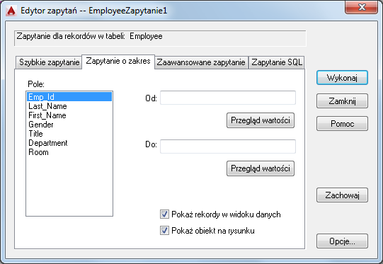

Buduje zapytanie, które zwraca wszystkie rekordy lub obiekty, które należą do zadanego zakresu wartości.
Wyświetlane są następujące opcje.
Wyświetla listę pól z bieżącej tabeli bazy danych, z których możesz wybrać jedno do zastosowania w zapytaniu.
Określa pierwszą wartość zakresu. Zapytanie zwraca wszystkie rekordy lub obiekty graficzne, które są większe lub równe tej wartości.
Zwracana jest lista wszystkich wartości dla określonego pola tabeli bazy danych w oknie dialogowym Wartości kolumn, w którym można wybrać żądaną wartość.
Określa drugą wartość zakresu. Zapytanie zwraca wszystkie rekordy lub obiekty graficzne, które są mniejsze lub równe tej wartości.
Wskazuje rekordy odpowiadające kryteriom wyszukiwania podanym w oknie Widok danych.
Oznacza obiekty połączone, które spełniają kryteria przeszukiwania w bieżącym rysunku.
Wyprowadza zakończone zapytanie i zamyka okno dialogowe.
Zamyka okno dialogowe bez wyprowadzania zapytania.
Zapisuje zapytanie razem z rysunkiem bieżącym.
Otwiera okno dialogowe Opcje widoku danych i zapytania.
