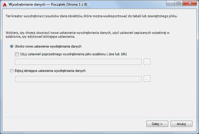

Początek
Rozpoczyna proces wyodrębniania danych. Opcje obejmują utworzenie nowych ustawień wyodrębniania danych, użycie szablonu lub edytowanie istniejącego wyodrębnienia.
Utwórz nowe ustawienia wyodrębniania danych
Tworzy nowe ustawienia wyodrębniania danych i zapisuje je w pliku DXE. Można również określić poprzedni plik wyodrębniania (DXE lub BLK), aby użyć go jako szablonu.
Użyj ustawień poprzedniego wyodrębniania jako szablonu
Używa ustawień wcześniej zapisanych w pliku wyodrębniania danych (DXE) lub pliku szablonu wyodrębniania atrybutu (BLK). Podczas przechodzenia przez kreatora każda strona jest już wypełniona przez ustawienia zawarte w pliku szablonu. Ustawienia te można zmienić. Kliknij przycisk [...], aby wybrać plik w standardowym oknie dialogowym wyboru pliku.
Edytuj istniejące ustawienia wyodrębniania danych
Umożliwia modyfikowanie istniejącego pliku wyodrębniania danych (DXE). Kliknij przycisk [...], aby wybrać plik wyodrębniania danych w standardowym oknie dialogowym wyboru pliku.

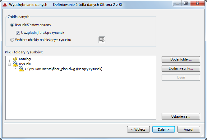

Definiowanie źródła danych
Określa pliki rysunku, w tym foldery, z których mają być wyodrębniane dane. Umożliwia wybór obiektów w bieżącym rysunku, z których należy wyodrębnić informacje.
źródło danych
Rysunki/Zestaw arkuszy
Udostępnia przyciski Dodaj folder oraz Dodaj rysunki w celu określania rysunków i folderów do wyodrębniania. Rysunki i foldery do wyodrębniania są wymienione w widoku Pliki rysunków.
Uwzględnij bieżący rysunek
Uwzględnia bieżący rysunek podczas wyodrębniania danych. Bieżący rysunek może być pusty (nie zawierać obiektów), jeśli do wyodrębniania są pobrane dodatkowe rysunki.
Wybierz obiekty na bieżącym rysunku
Udostępnia przyciski Wybierz obiekty na bieżącym rysunku, dzięki czemu można wybrać obiekty do wyodrębniania danych.
Przycisk Wybierz obiekty
Tymczasowo zamyka kreator, aby umożliwić wybranie obiektów i bloków w bieżącym rysunku.
Pliki i foldery rysunków
Wyświetla listę plików rysunku i folderów. W wyodrębnianiu są uwzględniane zaznaczone foldery.
Dodaj folder
Wyświetla okno dialogowe Opcje dodawania folderu, w którym można określić foldery do uwzględnienia w wyodrębnianiu danych.
Dodaj rysunki
Wyświetla standardowe okno dialogowe wyboru pliku, w którym można określić rysunki do uwzględnienia w wyodrębnianiu danych.
Usuń
Usuwa zaznaczone rysunki i foldery wymienione na liście Pliki i foldery rysunków z wyodrębniania danych.
Ustawienia
Wyświetla okno dialogowe Wyodrębnianie danych — ust. dodatkowe, w którym można określić ustawienia wyodrębniania danych.

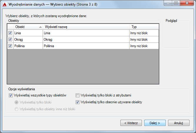

Wybierz obiekty
Określa rodzaje obiektów (bloki i inne obiekty) oraz informacje o rysunku, które należy wyodrębnić..
Poprawne obiekty są sprawdzane domyślnie. Obiekty nieistniejące w zaznaczonym rysunku nie są sprawdzane. Kliknij nagłówek kolumny, aby odwrócić kolejność sortowania. Można zmieniać szerokość kolumn. Dane właściwości ze sprawdzonych obiektów są wyświetlane na stronie Wybierz właściwości.
Obiekty
Obiekt
Wyświetla obiekty według nazw. Bloki są wymieniane według nazw. Obiekty inne niż bloki są wyświetlane według nazwy obiektów.
Nazwa wyświetlana
Udostępnia miejsce na wprowadzenie opcjonalnej alternatywnej nazwy dla obiektu, która pojawi się w wyodrębnionych informacjach. Wybierz nazwę wyświetlaną, kliknij listę prawym przyciskiem myszy i kliknij polecenie Edytuj nazwę wyświetlaną.
Typ
Wyświetla informację, czy obiekt jest blokiem czy nie.
Podgląd
Wyświetla obraz podglądu zaznaczonego bloku w widoku listy Obiekt.
Opcje wyświetlania
Wyświetlaj wszystkie typy obiektów
Wyświetla listę wszystkich typów obiektów (będących blokami lub nie) w widoku listy Obiekt. Opcja ta jest domyślnie wybrana.
Wyświetlaj tylko bloki
W widoku listy Obiekt wyświetla tylko bloki.
Wyświetlaj tylko obiekty inne niż bloki
W widoku listy Obiekt wyświetla tylko te obiekty, które nie są blokami.
Wyświetlaj tylko bloki z atrybutami
W widoku listy Obiekt wyświetla tylko bloki zawierające atrybuty. Bloki dynamiczne są wymienione na liście, jeżeli przypisano im zostały specjalne właściwości (na przykład operacje i parametry).
Wyświetlaj tylko obecnie używane obiekty
W widoku listy Obiekt wyświetla obiekty istniejące w wybranych rysunkach.

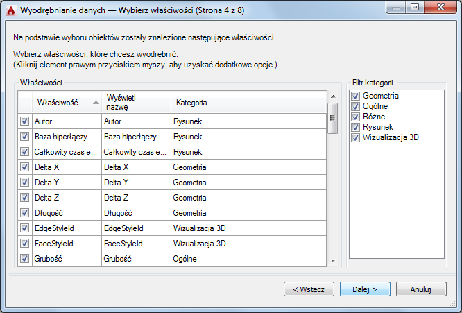

Wybierz właściwości
Steruje obiektami, blokami i właściwościami rysunku, które mają być wyodrębnione.
Każdy wiersz zawiera nazwę właściwości, nazwę wyświetlaną oraz kategorię.
Kliknij prawym przyciskiem myszy nagłówek kolumny i użyj opcji z menu skrótów, aby zaznaczyć lub odznaczyć wszystkie elementy, odwrócić zbiór wskazań lub edytować nazwę wyświetlaną. Kliknij nagłówek kolumny, aby odwrócić kolejność sortowania. Można zmieniać szerokość kolumn.
Właściwości
Właściwości
Wyświetla właściwości obiektu z obiektów wybranych na stronie Wybierz obiekty. Lista właściwości jest filtrowana zgodnie z wybranymi kategoriami filtru. Właściwości są identyczne jak właściwości wymienione na palecie Właściwości.
Nazwa wyświetlana
Udostępnia miejsce na wprowadzenie opcjonalnej alternatywnej nazwy dla właściwości, która pojawi się w wyodrębnionych informacjach. Zaznacz nazwę wyświetlaną właściwości, kliknij prawym przyciskiem myszy listę i kliknij polecenie Edytuj nazwę wyświetlaną.
Kategoria
Wyświetla kategorię poszczególnych właściwości. Na przykład kategoria Ogólne określa zwykłe właściwości obiektu, takie jak kolor czy warstwa. Atrybut określa atrybuty zdefiniowane przez użytkownika. Dynamicznie określa dane właściwości zdefiniowanych przez użytkownika dla bloków dynamicznych. Właściwości są identyczne jak właściwości wymienione na palecie Właściwości.
Filtr kategorii
Lista kategorii właściwości
Wyświetla listę kategorii wyodrębnionych z listy właściwości. Niezaznaczone kategorie powodują filtrowanie listy właściwości. Kategorie to Wizualizacja 3D, Atrybut, Rysunek, Blok dynamiczny, Ogólne, Geometria, Różne, Wzór, Tabela i Tekst.
Menu skrótów siatki właściwości
Zaznacz wszystko
Zaznacza wszystkie właściwości w siatce właściwości.
Odznacz wszystko
Czyści wszystkie właściwości w siatce właściwości.
Odwróć wybór
Odwraca bieżące zaznaczenie elementów w siatce właściwości.
Umożliwia lokalną edycję nazwy wyświetlanej właściwości dla wybranego wiersza.

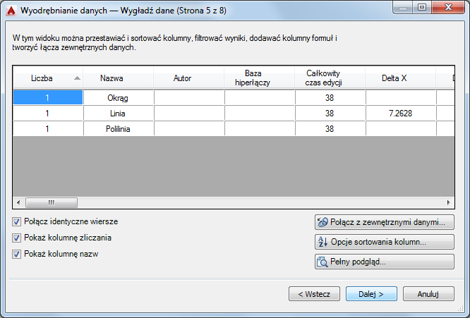

Rozdrobnij dane
Modyfikuje strukturę tabeli wyodrębniania danych. Można zmieniać kolejność kolumn i sortować ich zawartość, filtrować wyniki, dodawać kolumny formuł i wiersze stopki oraz tworzyć łącza do danych w arkuszach programu Microsoft Excel.
Widok siatki danych
Kolumny
Wyświetla właściwości w układzie kolumnowym, tak jak to było określone na stronie Wybierz właściwości. Kliknij prawym przyciskiem myszy nagłówek kolumny, aby wyświetlić opcje menu skrótów. Domyślnie jest wyświetlana kolumna zliczania oraz kolumna Nazwa. W nagłówkach kolumn na wstawione formuły oraz w kolumnach wyodrębnionych z arkusza programu Microsoft Excel są wyświetlane ikony..
Połącz identyczne wiersze
Grupuje identyczne rekordy na podstawie wierszy tabeli. Aktualizuje kolumnę zliczania sumą wszystkich zagregowanych obiektów.
Pokaż kolumnę zliczania
Wyświetla w siatce kolumnę zliczania.
Pokaż kolumnę nazw
Wyświetla w siatce kolumnę Nazwa.
Dołącz zewnętrzne dane
Wyświetla okno dialogowe Dołącz zewnętrzne dane, w którym można utworzyć łącze między wyodrębnionymi danymi rysunkowymi a danymi w arkuszu kalkulacyjnym programu Excel.
Opcje sortowania kolumn
Wyświetla okno dialogowe Sortowanie kolumn, w którym można sortować dane w wielu kolumnach.
Pełny podgląd
Wyświetla w oknie tekstowym pełny podgląd ostatecznego wyjścia, w tym dołączone dane zewnętrzne. Podgląd umożliwia tylko przeglądanie.

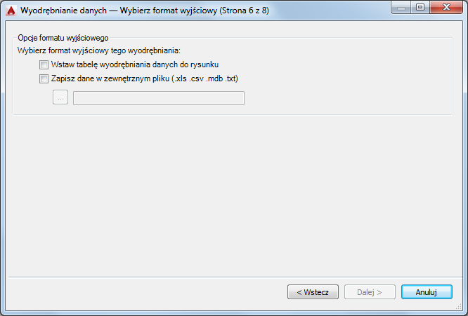

Wybierz format wyjściowy
Określa typ wyjścia dla wyodrębniania danych.
Opcje formatu wyjściowego
Wstaw tabelę wyodrębniania danych do rysunku
Tworzy tabelę wypełnianą wyodrębnionymi danymi. Po kliknięciu przycisku Zakończ na stronie Zakończ wyświetlany jest monit o wstawienie tabeli do bieżącego rysunku.
Zapisz dane w zewnętrznym pliku
Tworzy plik wyodrębniania danych. Kliknij przycisk [...], aby wybrać format pliku w standardowym oknie dialogowym wyboru pliku. Dostępne formaty plików to: Microsoft Excel (XLS), plik wartości rozdzielanych przecinkami (CSV), Microsoft Access (MDB) oraz plik wartości rozdzielanych tabulatorami (TXT). Plik zewnętrzny jest tworzony po kliknięciu przycisku Zakończ na stronie Zakończ.
Maksymalna liczba kolumn, które można wyeksportować do pliku XLS i MDB, wynosi 255.

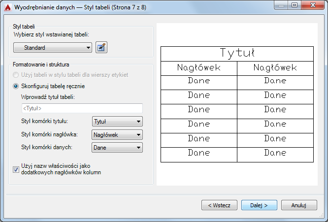

styltabeli
Steruje wyglądem tabeli wyodrębniania danych. Ta strona jest wyświetlana tylko wtedy, gdy na stronie Wybierz format wyjściowy wybrana jest tabela AutoCAD.
styltabeli
Zaznacz opcję Wybierz styl wstawianej tabeli
Określa styl tabeli. Kliknij przycisk Styl tabeli, aby wyświetlić okno dialogowe Styl tabeli lub wybierz styl tabeli z listy rozwijanej stylów zdefiniowanych w rysunku.
Formatowanie i struktura
Użyj tabeli w stylu tabeli dla wierszy etykiet
Tworzy tabelę wyodrębniania danych z zestawem górnych wierszy zawierających komórki etykiet oraz zestawem dolnych wierszy zawierających komórki nagłówków i stopek. Wyodrębnione dane są wstawiane górnym i dolnym wierszem etykiet. Ta opcja jest dostępna tylko wtedy, gdy wybrany styl tabeli zawiera tabelę szablonu.
Skonfiguruj tabelę ręcznie
Umożliwia ręczne wprowadzanie tytułu i specyfikacji stylu komórek tytułu, nagłówka i danych.
Podaj tytuł dla tabeli
Określa tytuł tabeli. Ten wiersz nie jest nadpisywany podczas aktualizacji tabeli. Domyślny styl tabeli, STANDARD, zawiera tytuł. Jeżeliwybrany styl tabeli nie zawiera tytułu, ta opcja nie jest dostępna.
Styl komórki tytułu
Określa styl komórki tytułu. Kliknij listę rozwijaną, aby wybrać styl komórki tytułu zdefiniowany w wybranym stylu tabeli.
Styl komórki nagłówka
Określa styl wiersza nagłówka. Kliknij listę rozwijaną, aby wybrać styl komórki zdefiniowany w wybranym stylu tabeli.
Styl komórki danych
Określa styl komórek danych. Kliknij listę rozwijaną, aby wybrać styl komórki zdefiniowany w wybranym stylu tabeli.
Użyj nazw właściwości jako dodatkowych nagłówków kolumn
Dołącza nagłówki kolumn i powoduje użycie nazw wyświetlanych jako wiersza nagłówka.
Wyświetl podgląd
Wyświetla podgląd układu tabeli. Jeżeli styl tabeli nie zawiera tytułu lub nagłówka, to nie będą one wyświetlane.

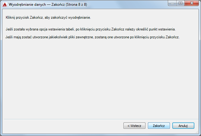

Zakończ
Kończy proces wyodrębniania danych właściwości obiektu określonych w kreatorze i tworzy wyjście typu określonego na stronie Wybierz format wyjściowy. Jeśli w oknie dialogowym Dołącz zewnętrzne dane zdefiniowano łączenie danych i dopasowywanie kolumn do arkusza kalkulacyjnego programu Excel, wówczas są także wyodrębniane wybrane dane z arkusza kalkulacyjnego.
Jeśli na stronie Wybierz format wyjściowy zaznaczono opcje Wstaw tabelę wyodrębniania danych do rysunku, wówczas po kliknięciu przycisku Zakończ pojawi się monit o wstawienie tabeli do rysunku.
Jeśli zaznaczono opcję Zapisz dane w zewnętrznym pliku, wówczas wyodrębnione dane są zapisywane w pliku określonego typu.
