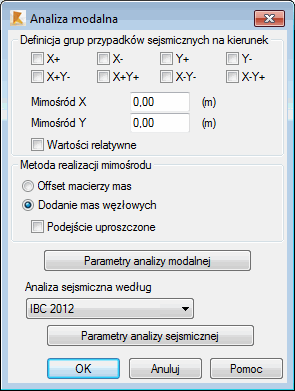

Po wyborze opcji Modalna z automatyczną definicja przypadków sejsmicznych w oknie Definicja nowego przypadku otwierane jest okno dialogowe pokazane na poniższym rysunku.
Po wyborze tego typu generacji przypadków wyświetlane jest następne okno dialogowe, którym należy określić kierunek i wielkość mimośrodów. Większość norm budowlanych norm wymaga uwzględnienia skręcania w analizie sejsmicznej budynków niesymetrycznych.

W powyższym oknie dialogowym dostępne są również dwa klawisze służące do otwarcia dodatkowych okien dialogowych, w których określone mogą zostać parametry analizy modalnej oraz parametry wybranej normy sejsmicznej. W parametrach analizy modalnej oraz sejsmicznej nie należy już ustawiać definicji mimośrodu mas, bowiem zostanie to zrobione automatycznie podczas generacji przypadków.
