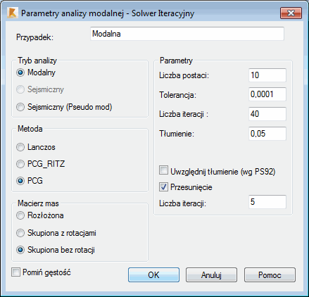

Aby zdefiniować parametry analizy modalnej służy dla nowego przypadku dynamicznego w konstrukcji, należy wykonać jedną z czynności poniżej:
Stosowanie solwera iteracyjnego zalecane jest przy rozwiązywaniu dużych zadań. Solwer iteracyjny obejmuje trzy metody rozwiązywania problemów wartości własnych. Poniższe okno dialogowe jest uruchamiane, gdy do rozwiązania układu równań został wybrany solwer iteracyjny (okno dialogowe Preferencje zadania/Analiza konstrukcji).
W obecnej wersji dla solwera iteracyjnego dostępne są tryby: modalny i sejsmiczny (pseudomodalny). Tryb modalny dostępny jest tylko dla metody gradientu sprzężonego z zastosowaniem ‘preconditioning’ (preconditioned conjugate gradient method - PCG) [1-4]; tryb sejsmiczny (pseudomodalny) dostępny jest zarówno dla zmodifikowanej metody Lanczosa i metody gradientów Ritza (PCG_Ritz - Ritz-gradient method).

Liczba postaci; Tolerancja - kryteria precyzji dotyczące zatrzymania iteracji; Liczba iteracji - maksymalna dopuszczalna liczba iteracji dla każdej postaci (proces iteracji dla każdej postaci jest zatrzymywany, gdy aktualny parametr tolerancji jest mniejszy niż Tolerancja lub gdy aktualna liczba iteracji przekracza Liczbę iteracji); Przesunięcie - umożliwia wykorzystanie techniki przesunięcia dla przyspieszenia zbieżności; Liczba powtórzeń - parametr ten określa liczbę powtórzeń (dla każdej postaci algorytm dokonuje iteracji określonych przez Liczbę iteracji, poprawia wartość przesunięcia i powtarza iteracje określone Liczbą iteracji taką ilość razy, jaką określa Liczba powtórzeń).
Zalecane parametry: metoda wielopoziomowa lub niewielopoziomowa z podejściem ICCF (okno dialogowe: Narzędzia / Preferencje zadania / Iteracyjny / Parametry); liczba postaci £ 5; Tolerancja = 0.01; Liczba iteracji = 100 dla metody niewielopoziomowej; Przesunięcie - wyłączony
W programie został wprowadzony system kontroli, który pozwala zapobiec błędnemu ustawieniu parametrów analizy modalnej dla solwera iteracyjnego. Jest uruchamiany po wciśnięciu przycisku OK w powyższym oknie dialogowym. Na ekranie pojawia się komunikat dotyczący parametrów analizy. Naciśnięcie przycisku Tak powoduje zaakceptowanie wartości parametrów określonych w oknie dialogowym. W przeciwnym razie (po wciśnięciu przycisku Nie) następuje powrót do okna dialogowego Parametry analizy modalnej, aby można było poprawić wartości parametrów.
