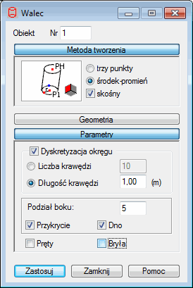

Wybierz opcję Walec, która służy do definiowania walców w programie Robot, używając jeden z poniższych sposobów:
- Wybierz menu Geometria / Obiekty / Walec.
- Poprzez kliknięcie przycisku
Okno dialogowe składa się z czterech części:
- Pole Obiekt, w którym podawany jest numer tworzonego lub wybranego obiektu
- Metoda tworzenia
- Geometria
- Parametry
Gdy okno dialogowe Walec jest maksymalnie rozwinięte, to naciśnięcie jednego z 3 przycisków (Metoda tworzenia, Geometria lub Parametry) minimalizuje wybraną część okna tak, że wyświetlane są jedynie opcje wykorzystywane w danym momencie. Gdy okno jest zminimalizowane, kliknięcie przycisku powoduje wydłużenie okna dialogowego.

Parametry
W części okna dialogowego nazwanej Parametry znajduje się pole Dyskretyzacja okręgu.
Jeśli opcja Dyskretyzacja okręgu jest wyłączona, to okrąg stanowiący podstawę walca będzie tworzony w sposób analityczny.
Włączenie opcji Dyskretyzacja okręgu umożliwia definicję parametrów podziału tworzonego okręgu u podstawy walca:
- Krawędzie - Liczba boków wielokąta przybliżającego okrąg (wielokąt wpisany w okrąg).
- Długość krawędzi - Długość boków wielokąta przybliżającego okrąg (wielokąt wpisany w okrąg)
Ma on również następujące opcje:
- Przykrycie - Włączenie tej opcji powoduje, że w trakcie definiowania walca tworzona będzie również ścianka obiektu będąca jego przykryciem.
- Dno - Włączenie tej opcji powoduje, że w trakcie definiowania walca tworzona będzie również ścianka obiektu będąca jego dnem.
- Bryła - Włączenie tej opcji powoduje, że walec tworzony będzie jako konstrukcja objętościowa (bryła). Opcja dostępna dla konstrukcji objętościowych.
- Podział boku - Pole umożliwiające podanie liczby podziałów wzdłuż wysokości walca.
- Pręty - Po wybraniu tej opcji walec będzie składał się z elementów prętowych (poszczególne części walca będą prętami). Przy wyłączonej opcji walec będzie generowany jako obiekt 2D (płyta, powłoka) lub 3D (bryła).
