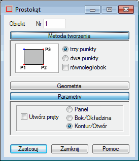

Opcja służy do definiowania prostokąta (równoległoboku) w programie. Opcja dostępna jest:
- Po kliknięciu Geometria > Obiektry > Prostokąt.
- Poprzez kliknięcie przycisku
Okno dialogowe zostało podzielone na cztery części:
- Pole Obiekt, w którym podawany jest numer obiektu
- Metoda tworzenia
- Geometria
- Parametry.
Gdy okno dialogowe Prostokąt jest maksymalnie rozwinięte, to po naciśnięciu jednego z trzech klawiszy (Metoda tworzenia, Geometria i Parametry) odpowiednia część okna jest zmniejszana do klawisza (np. po naciśnięciu klawisza Geometria część okna, w której znajdują się pola służące do określania współrzędnych odpowiednich punktów prostokąta jest zwijana do klawisza Geometria). Służy to temu, aby w oknie dialogowym znajdowały się jedynie te opcje, które są potrzebne w danym momencie użytkownikowi. Służy to temu, aby w oknie dialogowym znajdowały się jedynie te opcje, które są potrzebne w danym momencie użytkownikowi.
Metoda tworzenia
W części okna dialogowego nazwanej Metoda tworzenia znajdują się opcje umożliwiające wybór metody definiowania prostokąta (równoległoboku); metoda zależy od wyboru odpowiedniej opcji.
Poniżej pokazano rysunki schematycznie przedstawiające metody definiowania prostokąta. Prostokąt (równoległobok) będzie definiowany przy pomocy trzech wierzchołków prostokąta.
Prostokąt będzie definiowany przy pomocy dwóch przeciwległych wierzchołków prostokąta.
Jeżeli opcja Równoległobok jest włączona, to definiowany będzie równoległobok (kąty w tworzonym czworoboku nie muszą być kątami prostymi). Przy wyłączonej opcji zawsze tworzony będzie prostokąt.
Uwaga: Równoległobok może być definiowany tylko wtedy, gdy wybrana została opcja Trzy punkty.
Geometria
W części okna dialogowego nazwanej Geometria znajdują się pola edycyjne, w których należy podać współrzędne punktów P1, P2 i P3. Znaczenie tych punktów zależy od wybranej metody tworzenia prostokąta. W tej części znajdują się również klawisze do wyboru płaszczyzny, w której znajdować się będzie prostokąt.
Uwaga: Jeżeli została wybrana opcja Trzy punkty do definicji prostokąta, to istnieje możliwość zdefiniowania prostokąta na dwa sposoby:
- Poprzez podanie współrzędnych poszczególnych wierzchołków prostokąta (graficznie lub wpisując wartości współrzędnych w odpowiednich polach edycyjnych).
- Poprzez podanie współrzędnych pierwszego wierzchołka prostokąta w polu Punkt P1 (wskazując graficznie, przy pomocy myszki, punkt na ekranie lub wpisując współrzędne punktu) i wpisanie długości boków prostokąta w polach Punkt P2 i P3.
Parametry
Utwórz pręty opcja dostępna jedynie przy włączonej opcji Dyskretyzacja. Jeżeli opcja jest włączona, to definiowany okrąg będzie składał się z elementów prętowych (poszczególne części okręgu będą prętami).
Jeżeli opcja Utwórz pręty, znajdująca się pod nazwą Parametry, jest wyłączona, to dostępne stają się opcje: Panel, Bok/Okładzina i Kontur/Otwór.
- Panel - po wybraniu tej opcji, prostokąt jest definiowany jako panel z domyślnymi parametrami. Numer i takie właściwości panela jak: typ zbrojenia i grubość są przypisane domyślnie.
- Bok / Okładzina - jeżeli ta opcja jest włączona, to tworzony prostokąt będzie definiowany jako powierzchnia, która nie ma własności takich jak typ zbrojenia i grubość, może mieć natomiast określone parametry okładziny. Taki obiekt będzie mógł być wykorzystany na dwa sposoby:
- Może być powierzchnią konstrukcji objętościowej (bryły)
- Podczas rozkładania obciążeń płaskich na prętach, właściwości okładziny określają metodę i kierunek rozkładu obciążenia. Dowolne obciążenia (płaskie, liniowe i obciążenia punktowe) mogą być przyłożone do okładziny, a następnie rozłożone na prętach.
- Kontur / Otwór - po wybraniu tej opcji, prostokąt jest tylko konturem nieposiadającym przypisanych ani właściwości panela, ani okładziny. Jeśli taki kontur znajdzie się wewnątrz panela lub innego konturu, to utworzony zostanie w nim otwór. Jednakże, jeśli temu konturowi jest przypisana:
- Grubość, to kontur będzie panelem.
- Okładzina, to kontur będzie powierzchnią.
Aby zdefiniować prostokąt, należy:
- Wybrać metodę definiowania prostokąta.
- Zdefiniować współrzędne punktów charakterystycznych prostokąta:
- Tekstowo: wpisać współrzędne poszczególnych punktów w oknie dialogowym (część okna dialogowego Geometria) i nacisnąć klawisz Zastosuj.
- Graficznie: kliknąć w P1 w oknie dialogowym Geometria i przejść do układu graficznego. Kliknąć na punkt reprezentujący pierwszy punkt prostokąta, a następnie kliknąć na kolejne punkty.
- Metoda łącząca podejście graficzne i tekstowe.
