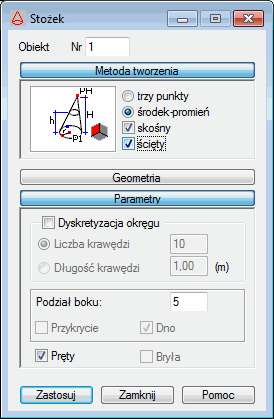

Opcja służy do definiowania stożków w programie. Opcja dostępna jest:
- z menu poprzez wybranie polecenia: Geometria/Obiekty/Stożek lub
- Poprzez kliknięcie przycisku
Okno dialogowe zostało podzielone na cztery części:
- Pole Obiekt, w którym podawany jest numer lub identyfikator tworzonego/wybranego obiektu
- Metoda tworzenia
- Geometria
- Parametry.
Gdy okno dialogowe Stożek jest maksymalnie rozwinięte, to po naciśnięciu jednego z trzech przycisków (Metoda tworzenia, Geometria i Parametry) odpowiednia część okna jest zmniejszana do przycisku. Służy to temu, aby w oknie dialogowym znajdowały się jedynie te opcje, które są potrzebne w danym momencie użytkownikowi.
Metoda tworzenia
Poniżej opisano metody definiowania stożka. Definicja stożka składa się z dwóch części:
- Definicja okręgu - podstawy stożka
Poniższe rysunki przedstawiają schematycznie metody definiowania okręgu będącego podstawą stożka.
Okrąg będzie definiowany za pomocą trzech punktów należących do okręgu. W części okna dialogowego Geometria dostępne będą trzy pola: Punkt 1, Punkt 2 i Punkt 3.
Okrąg definiowany będzie poprzez środek okręgu oraz punkt należący do okręgu. W części okna dialogowego Geometria dostępne będą dwa pola: Punkt P (środek okręgu) i Promień.
- Wybór typu stożka
Stożek prosty
W części okna dialogowego Geometria dostępne będzie dodatkowo jedno pole: Wysokość H (wysokość stożka).
Stożek prosty ścięty
W części okna dialogowego Geometria dostępne będą dodatkowo dwa pola: Wysokość H (wysokość całego stożka) oraz Wysokość h (wysokość - poziom ścięcia stożka).
Stożek skośny
W części okna dialogowego Geometria dostępne będzie dodatkowo jedno pole: Punkt PH (punkt określający położenie wierzchołka stożka).
Stożek skośny ścięty
W części okna dialogowego Geometria dostępne będą dodatkowo dwa pola: Punkt PH (punkt określający położenie wierzchołka całego stożka) oraz Punkt Ph (punkt określający poziom ścięcia stożka).
Uwaga: Rysunki schematyczne zmieniają się zgodnie z wybraną metodą definiowania podstawy stożka. Zasada tworzenia całego stożka pozostaje taka sama.
Geometria
W części okna dialogowego nazwanej Geometria znajdują się pola edycyjne, w których należy podać współrzędne odpowiednich punktów stożka. Liczba tych punktów zależy od wybranej metody tworzenia okręgu (podstawy stożka) oraz rodzaju typu stożka. W tej części znajdują się również przyciski do wyboru płaszczyzny, w której znajdować się będzie okrąg będący podstawą stożka (przyciski są dostępne tylko wtedy, gdy okrąg definiowany jest poprzez środek i promień okręgu; płaszczyzna jest "trzymana", promień okręgu jest podawany jako liczba, a nie jako współrzędne punktu leżącego na okręgu).
Uwaga: Jeżeli została wybrana opcja Środek-promień do definicji okręgu będącego podstawą stożka i/lub opcja typ stożka: prosty lub prosty ścięty, to istnieje możliwość zdefiniowania stożka na dwa sposoby:
- poprzez podanie współrzędnych środka okręgu będącego podstawą stożka, współrzędnych punktu leżącego na okręgu oraz wysokości stożka (graficznie lub wpisując wartości współrzędnych w odpowiednich polach edycyjnych)
- poprzez podanie współrzędnych środka okręgu będącego podstawą stożka (wskazując graficznie punkt na ekranie lub wpisując współrzędne punktu) i wpisanie wartości: promienia w polu Promień i wysokości stożka w polu Wysokość H (w przypadku stożka ściętego również Wysokość h).
Parametry
Włączenie opcji Dyskretyzacja umożliwia definicję parametrów podziału tworzonego okręgu u podstawy stożka:
- Liczba krawędzi - liczba boków wielokąta przybliżającego okrąg (wielokąt wpisany w okrąg)
- Długość krawędzi - wartość długości boków wielokąta przybliżającego okrąg (wielokąt wpisany w okrąg).
Jeśli opcja Dyskretyzacja jest wyłączona, to okrąg stanowiący podstawę walca będzie tworzony w sposób analityczny.
Ponadto w oknie Parametry znajdują się opcje:
- Przykrycie - włączenie tej opcji powoduje, że w trakcie definiowania stożka tworzona będzie również ścianka obiektu będąca jego przykrycie. Opcja dostępna jest jedynie dla stożka ściętego.
- Dno - włączenie tej opcji powoduje, że w trakcie definiowania stożka tworzona będzie również ścianka obiektu będąca jego dnem.
- Bryła - włączenie tej opcji powoduje, że stożek tworzony będzie jako konstrukcja objętościowa (bryła). Opcja dostępna dla konstrukcji objętościowych.
- Podział boku - pole umożliwiające podanie liczby podziałów wzdłuż wysokości stożka.
- Pręty - jeżeli opcja jest włączona, to definiowany walec będzie składał się z elementów prętowych (poszczególne części walca będą prętami). Przy wyłączonej opcji walec będzie generowany jako obiekt 2D (płyta, powłoka) lub 3D (bryła).
