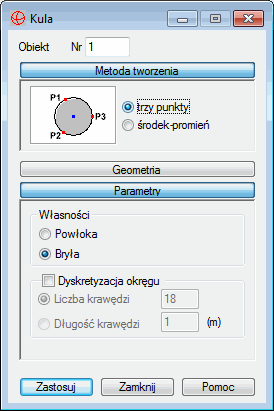

Otwórz okno dialogowe Kula, które służy do definiowania kuli w programie Robot, używając jednej z poniższych metod:
Okno dialogowe składa się z czterech części:
Gdy okno dialogowe Kula jest maksymalnie rozwinięte, to po naciśnięciu jednego z 3 przycisków (Metoda tworzenia, Geometria i Parametry) odpowiednia część okna jest zmniejszana, aby w oknie dialogowym znajdowały się jedynie potrzebne w danym momencie opcje. Gdy okno jest zminimalizowane, kliknięcie na jednym z przycisków rozszerza okno.
Metoda tworzenia
W części okna dialogowego nazwanej Metoda tworzenia znajdują się opcje umożliwiające wybór metody definiowania kuli:
Geometria
W części okna dialogowego nazwanej Geometria znajdują się pola edycyjne, w których należy podać współrzędne odpowiednich punktów kuli. Znaczenie tych punktów zależy od wybranej metody tworzenia kuli.
Parametry
W oknie dialogowym Parametry znajdują się następujące opcje (w polu Własności):
W polu Dyskretyzacja określona może zostać liczba podziałów tworzonej kuli (nie dotyczy obiektów Solid Modeler).
