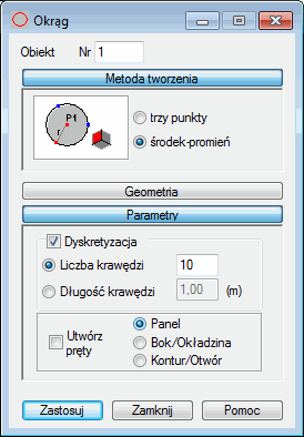

Otwórz okno dialogowe Okrąg, używając jednej z poniższych metod:
- Wybierz menu Geometria / Obiekty / Okrąg.
- Poprzez kliknięcie przycisku
Okno składa się z czterech części:
- Pole Obiekt, w którym wyświetlany jest numer lub identyfikator tworzonego lub wybranego obiektu
- Metoda tworzenia
- Geometria
- Parametry.
Gdy okno dialogowe Okrąg jest maksymalnie rozwinięte, to po naciśnięciu jednego z 3 przycisków (Metoda tworzenia, Geometria lub Parametry) odpowiednia część okna jest zmniejszana, aby wyświetlane były jedynie te opcje, które są używane w danym momencie. Gdy okno jest zminimalizowane, kliknięcie na jednym z przycisków rozwija okno.
Metoda tworzenia
Opcje wyboru metody definicji okręgu znajdują się w oknie Metoda tworzenia. Wszystkie dostępne metody bazują na wyznaczeniu 3 punktów, które definiują okrąg. Poniżej pokazano rysunki schematycznie przedstawiające metody definiowania okręgu:
Okrąg będzie definiowany za pomocą 3 punktów należących do okręgu.
Okrąg definiowany będzie poprzez środek okręgu oraz punkt należący do okręgu.

Parametry
W części okna dialogowego nazwanej Parametry znajduje się opcja Dyskretyzacja.
Jeśli opcja Dyskretyzacja jest wyłączona, to okrąg będzie tworzony w sposób analityczny.
Włączenie opcji Dyskretyzacja umożliwia definicję parametrów podziału tworzonego okręgu:
