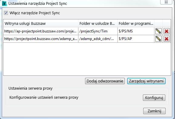

  1. W programie Vault Client wybierz kolejno Narzędzia > Project Sync Settings (Ustawienia narzędzia Project Sync), aby otworzyć okno dialogowe Project Sync Settings (Ustawienia narzędzia Project Sync).
  2. Kliknij przycisk Configure (Konfiguruj) w oknie dialogowym Project Sync Settings (Ustawienia narzędzia Project Sync), aby otworzyć okno dialogowe Manage Sites (Zarządzanie witrynami).
  2. Kliknij przycisk Add Mapping (Dodaj odwzorowanie).

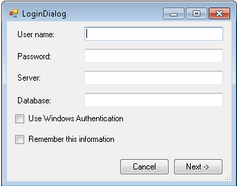

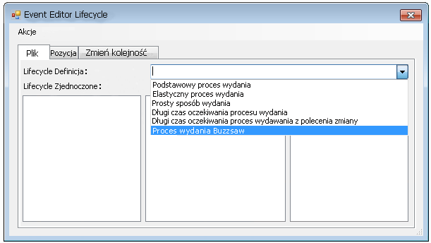

  3. Po zalogowaniu pozostaw wybraną kartę pliku i wybierz definicję cyklu rozwojowego, dla którego chcesz skonfigurować zdarzenia.

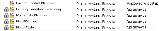

W przypadku zezwolenia użytkownikom programu Buzzsaw na edycję danych z programu Vault, zaleca się, aby użytkownicy programu Vault nie mieli możliwości edycji pliku w programie Vault — co zapobiegnie edycji w obu środowiskach jednocześnie. W tym celu listę kontroli dostępu (ACL) dotyczącą danego stanu należy skonfigurować tak, aby uniemożliwiała użytkownikom edycję plików.

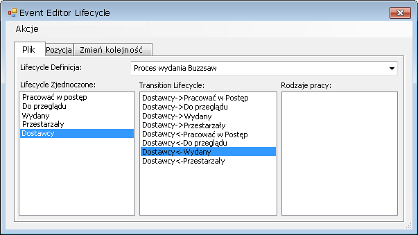

Przykładowo: na poniższych obrazach widać stan o nazwie Dostawca. Realizacja przejścia do stanu Dostawca spowoduje umieszczenie zadania w kolejce w celu udostępnienia najnowszej wersji pliku witrynie Buzzsaw. Gdy plik jest już w tym stanie, listę kontroli dostępu można skonfigurować tak, aby żaden użytkownik nie mógł przeprowadzać edycji. Teraz pliki, które są w tym stanie, zostały udostępnione w witrynie Buzzsaw i są zablokowane.
Realizacja przejścia z powrotem ze stanu Dostawca do innego stanu spowoduje umieszczenie zadania w kolejce w celu wyciągnięcia najnowszej wersji pliku z Buzzsaw na powrót do programu Vault, natomiast pliki zostaną odblokowane i staną się dostępne do edycji.
