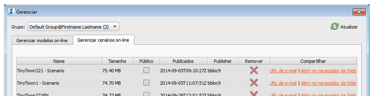

Gerencie os cenários que você já publicou na nuvem. Exiba o nome, o tamanho e a última data de publicação ou sincronização de cada cenário. Você pode remover um cenário de seu modelo compartilhado, abrir um cenário no Visualizador da Web ou enviar um convite para um stakeholder para visualizar o cenário usando o InfraWorks 360 iPad app.
Os cenários disponíveis para o público são marcados.
A partir da página Início do InfraWorks:
  1. Clique em para exibir um menu horizontal.
  2. Clique em para abrir o painel Gerenciar e, a seguir, clique na guia Gerenciar cenários on-line.
  3. Exiba o grupos de projeto correto se você pertence a mais de um.
    • Clique no X para Remover a versão on-line de um cenário a partir de seu modelo.
      Cópias locais não são modificadas. A definição do cenário no modelo permanece.
    • Clique em Enviar URL por e-mail para compartilhar um cenário através de um convite para um interessado. Os visualizadores convidados que não são usuários do InfraWorks 360 precisam do InfraWorks 360 iPad app.
    • Clique em Abrir em navegador da Web para visualizar o cenário em seu computador.
    • Se Público estiver marcado, qualquer pessoa com uma conta do InfraWorks 360 iPad app pode visualizar o cenário.
    • Nota: Você não pode tornar um cenário público a partir deste painel. Utilize o cartão de recursos Editor do cenário para alterar os direitos de publicação.
O painel é uma lista estática. Para exibir as alterações recentes, clique em Atualizar se o painel estiver aberto por um tempo.
