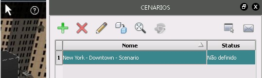

Para visualizar o status da geração de um cenário
O painel Navegador do cenário permite visualizar o status de uma geração e publicação do cenário na nuvem.
  1. Clique em para abrir o Navegador de cenário.
    Após a sincronização do modelo, um cenário pode estar em 1 de 5 estados.
Indefinido: Cenário criado, mas não todas as informações necessárias foram concluídas no Editor de cenário. É preciso fornecer o Nome do cenário e proposta e Definir a área de interesse.
Fora de sincronização: A alteração da definição do cenário requer re-sincronização do modelo. Sincronizar novamente.
Gerando: Cenário sendo gerado na nuvem.
Publicado: A geração do cenário foi concluída com êxito; o cenário está disponível para visualização.
Problema: A nova geração com a definição de cenário novo ou alterado não é concluída. Consulte Solução de problemas de publicação do cenário.
