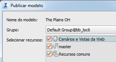

Uma vez publicado, um cenário faz parte de seu modelo. Os usuários compartilham as alterações em um cenário ao sincronizar o modelo que contém seus cenários. No entanto, a publicação de um modelo ou a sincronização das alterações em um modelo não incluem automaticamente o compartilhamento de alterações em seus cenários. Você pode controlar quando incluir os cenários de um modelo (ou visualizações da Web) ao publicar pela primeira vez o modelo ou ao sincronizar.
