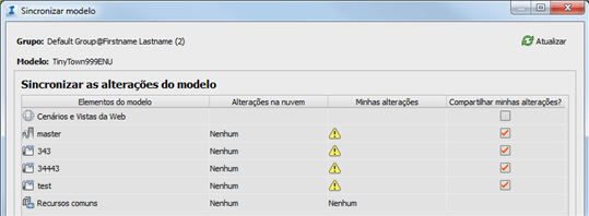

Primeiro, defina um cenário a partir de seu cartão de recursos e do Editor de cenário. A seguir, você publica ou atualiza as alterações para o cenário ao inclui-lo em uma sincronização do modelo que o contém. Compartilhar um cenário o torna disponível para ser visualizado com o InfraWorks 360 iPad app ou o InfraWorks 360 web viewer.
Você inclui um cenário em uma sincronização ao selecionar a caixa de seleção Compartilhar minhas alterações para Cenários e Visualizações da Web no painel Sincronizar modelo. Consulte também Para sincronizar modelos.

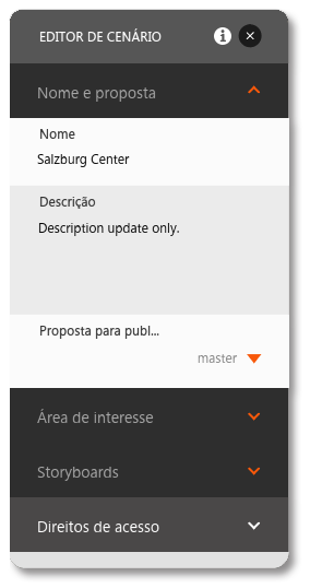

Para abrir o Editor de cenário:
  1. Abra o modelo; trabalhe no principal ou alterne apara visualizar uma proposta. A definição do cenário requer a definição da área de interesse no modelo ou proposta alvo.
  2. Clique em para abrir o Navegador de cenário.
  3. Clique em para abrir o Editor de cenário para um novo cenário.
    Clique duas vezes em um cenário existente para abri-lo no Editor.
Para definir um cenário
Clique dentro de uma seção do Editor de cenário para expandi-lo.
  1. Forneça dois valores necessários e opcionais para completar a definição:
  2. Clique em para sincronizar o modelo.
O InfraWorks 360 começa a gerar novamente o modelo, anexando o cenário ao mesmo. O Navegador do cenário informa o status da geração do cenário.
