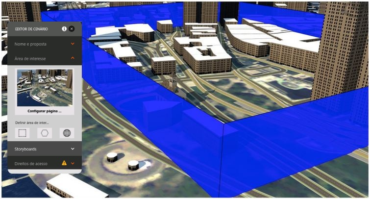

Os cenários com freqüência focam em uma parte de um modelo maior. Defina uma área de interesse em um cenário para agilizar o processamento e focar a atenção de um visualizador.
para abrir o Navegador de cenário.
para abrir o Editor de cenário para um novo cenário. Utilize todo o modelo com cautela, especialmente para modelos grandes.
Para cancelar a operação, pressione Esc duas vezes. Uma vez para cancelar a seleção, a segunda vez para exibir o Navegador do cenário.
Os visualizadores podem retornar para a vista da posição inicial após navegar pelo cenário.
Para cancelar, pressione Esc.
