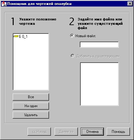

В диалоговом окне Мастер строительных чертежей необходимо выполнить следующие операции.
- Указать позиции чертежей.
Позиции чертежей могут быть одного и того же типа (один и тот же тип элемента, например, балки) или различных типов, например, балки, колонны, ленточные фундаменты и т.п.
- Указать файл, в котором чертёж опалубки будет создан:
- введением его названия в поле Новый файл;
- указанием файла, сохранённого ранее на диске (в поле Добавить в существующий файл);
- нажав на кнопку "Далее".

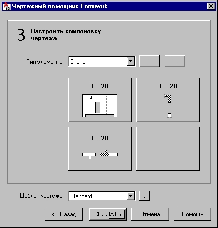

- Определить компоновку чертежа и масштаб для всех выбранных типов элементов конструкции.
список Тип элемента содержит только те типы элементов, которые были выбраны; Компоновка чертежа и масштабы устанавливаются в диалоговом окне Диспетчер шаблона чертежа.
- Нажимают на кнопку Создать.

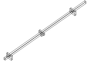

- Создать 3D вид (только в контекстном меню) - при выборе этой опции можно построить трехмерный чертеж (представление) выбранного объекта. На трехмерном виде отображаются все элементы, смежные выбранному элементу (в соответствии с параметрами, заданными в диалоговом окне Смежные элементы). Чтобы построить трехмерный вид:
- выбирают опцию Cоздать 3D вид в контекстном меню RBCRELX;
- указывают на контур, для которого необходимо создать трехмерный вид;
- указывают на место расположения трехмерного вида на чертеже; пример трехмерного вида балки показан ниже.
