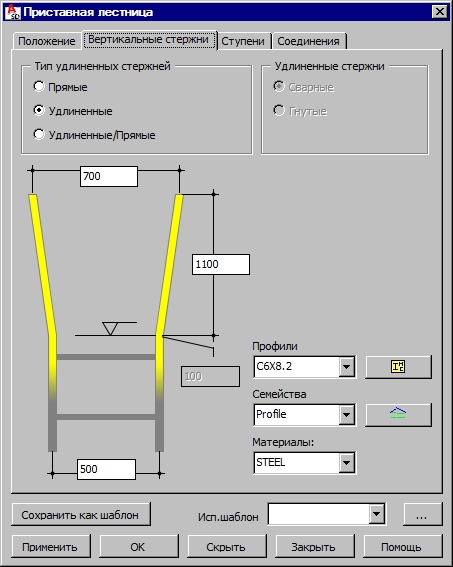

Опции на этой закладке используются для подбора профиля для изготовления вертикальных элементов приставной лестницы, семейства, к которому эти элементы будут принадлежать, и материала. При выборе закладки Вертикальные стержни на экране появляется следующее диалоговое окно.

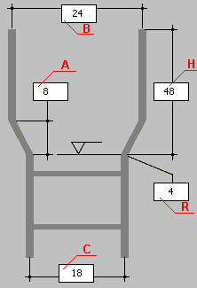

Текущая версия программы предлагает три типа удлиненных вертикальных стержней лестницы:
Для выбранного типа создаются такие параметры (см. рис. ниже):
Опции в верхнем правом углу диалогового окна позволяют выбрать метод создания расширения вертикальных элементов (сварные или гнутые).
В нижней части окна назначают атрибуты стержням создаваемой лестницы: профили вертикальных стержней, типы их семейств и материалы.
Профили, доступные в списке выбора, берутся из диалогового окна Список профилей. Чтобы добавить профиль к списку доступных, нажимают на кнопку . При этом открывается диалоговое окно Список профилей, где можно взять нужный профиль.
Семейства профилей, которые доступны в списке выбора, создаются в диалоговом окне Диспетчер семейств. Чтобы добавить семейство в список доступных, нажимают на кнопку . При этом открывается диалоговое окно Диспетчер семейств, откуда можно взять нужное семейство.
После определения всех параметров вертикальных стержней переходят на закладку Ступени.
