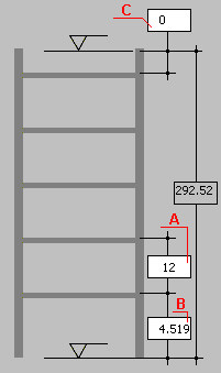

Опции, находящиеся в этой закладке, используются для распределения ступенек по длине лестницы; это возможно осуществить с помощью следующих параметров (см. рис. ниже):
Величины A, B и C строго связаны друг с другом; по умолчанию величина C принимается 0 (самая высокая ступенька располагается на высоте, равной уровню верхнего этажа). Если для данных значений A и C размер B слишком маленький для прикрепления самой нижней ступеньки, то величина параметра C автоматически изменяется.
Эта закладка также предоставляет информацию о разнице между уровнями верхнего и нижнего этажей.
