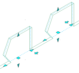

    Проем до и после разворота относительно своей оси Х

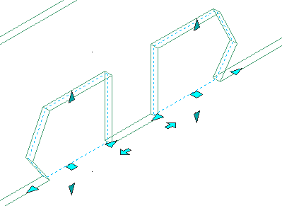

    Проем до и после разворота относительно своей оси Y
