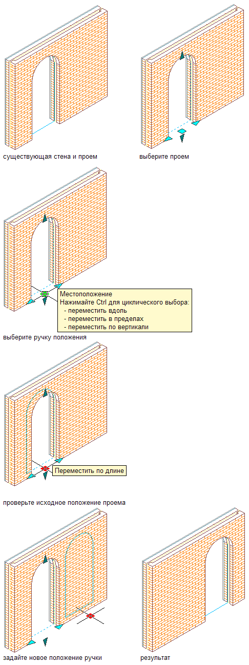

Перемещение проема путем смещения точек
  1. Выберите проем, который требуется переместить, и щелкните вкладку "Проем"панель "Якорь""Переместить вдоль стены".
    Маркер указывает текущее местоположение в проеме: левый косяк, центр проема или правый косяк.
  2. Укажите способ измерения смещения.
    Если требуется... то...
    измерить смещение от центра проема, выберите точку вблизи центра проема.
    измерить смещение от левого или правого косяка, выберите в качестве начальной точки измерения точку на косяке проема.
    Выбор центра проема при изменении смещения
  3. Выберите конечную (опорную) точку измерения.
    Выбираемая точка должна находиться на стене.
    Указание опорной точки
  4. Укажите расстояние между выбранными точками.
    переместить проем к опорной точке, введите 0 (ноль).
    переместить проем на указанное расстояние от опорной точки, введите значение смещения.
    указать измеряемый отрезок между двумя точками, например расстояние между центрами двух правильно расположенных проемов, укажите две точки измеряемого отрезка.
    Проем после перемещения вдоль стены
