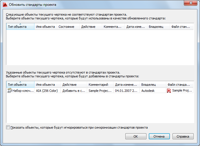

- Щелкните правой кнопкой и выберите "Обновить стандарты" из чертежа. Здесь можно выбрать несколько объектов.
Выбранные стили или графические параметры перечислены в верхней панели.
- Чтобы обновить стандарты проекты из стиля или графического параметра в чертеже проекта, следует для стиля или параметра в раскрывающемся списке "Действие" выбрать "Обновить стандарты проекта".
- Чтобы не обновлять стандарты проекты из стиля или графического параметра в чертеже проекта, следует для стиля или параметра в раскрывающемся списке "Действие" выбрать "Не обновлять стандарты проекта".
В таком случае, версия стандартов проекта не перезаписывается версией из чертежа проекта. Во время следующей синхронизации чертежа проекта, стиль или графический параметр будет отмечен как несинхронизированный со стандартами проекта.
- Чтобы пропустить синхронизацию версии стиля или графического параметра, в раскрывающемся списке "Действие" для параметров представления следует выбрать "Игнорировать".
В этом случае во время последующих синхронизаций стиль или графический параметр будет игнорироваться, за исключением ситуации, когда установлен флажок "Показать объекты", которые игнорируются во время синхронизации со стандартами проекта, или в Диспетчере стилей или Диспетчере экранных представлений для стиля или графического параметра будет снят флажок "Игнорировать".
- Нажмите "ОК".
- В Диспетчере стилей или Диспетчере ЭП нажмите "ОК" или "Применить".
- Нажмите "Да", чтобы сохранить обновленный чертеж стандартов проекта.
