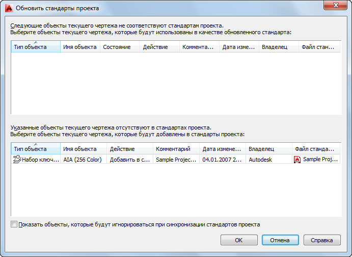

  4. Выберите новый стиль или графический параметр, нажмите правую кнопку мыши и выберите "Обновить стандарты из чертежа".
    Прим.: Здесь можно выбрать несколько объектов.
    Новый стиль или графический параметр находится в списке в нижней панели, в которой отображаются стили и графические параметры чертежа проекта, не существующие в стандартах проекта.
  5. Чтобы добавить стиль или графический параметр в чертеж стандартов проекта и тем самым сделать его стандартным, следует в раскрывающемся списке "Действие" выбрать "Добавить в стандарты проекта".
