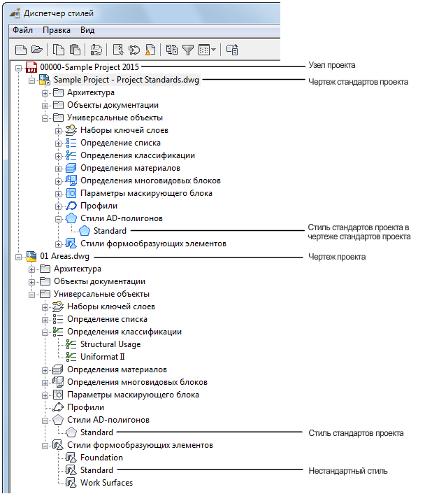

Чертежи стандартов и стандартные стили в узле проекта

    Совет: В Диспетчере стилей или Диспетчере экранных представлений все чертежи стандартов перечислены в узле проекта.
