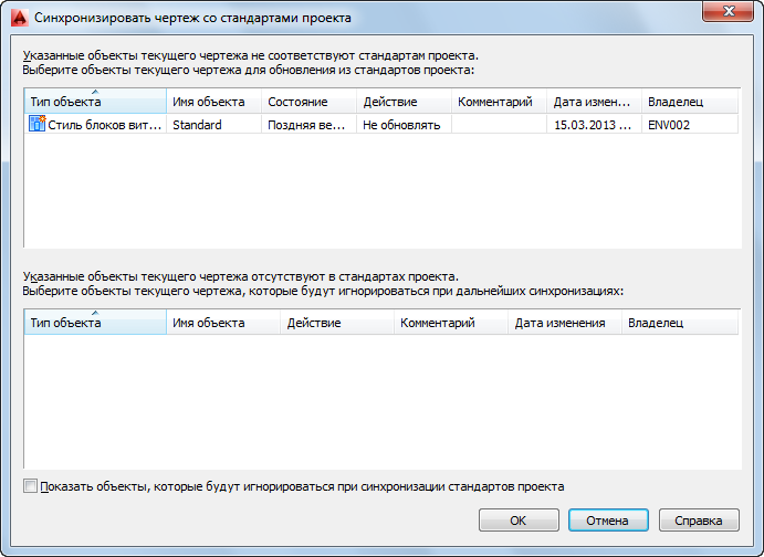

Эта процедура используется для синхронизации чертежа проекта со AD стандартами проекта.
Синхронизация чертежа проекта с AD стандартами
На дисплей выводятся два списка. В верхнем списке приводятся стили и графические параметры, соответствующие стилям и графическим параметрам стандартов проекта, но имеющие старую версию стандартного стиля или графического параметра, или нестандартную (новую) версию. В нижнем списке приводятся стили и графические параметры, не соответствующие стилям или графическим параметрам стандартов (нестандартизированные стили и графические параметры).
В этом случае нестандартная версий остается в чертеже и не обновляется стандартной версией. Во время следующей синхронизации чертежа стиль или графические параметры вновь появляются в списке старых или нестандартный версий.
В этом случае во время последующих синхронизаций нестандартная версия не будет отображаться в списке, за исключением случаев, когда будет установлен флажок "Показать объекты", которые игнорируются во время синхронизации со стандартами проекта, или в Диспетчере стилей или в Диспетчере экранных представлений для стиля или настройки отображения будет снят флажок "Игнорировать", см. раздел Исключение стилей и параметров отображения из синхронизации.
Опцию "Игнорировать" следует использовать только в четко определенных исключительных случаях, когда известно, что стиль или графический параметр не должен соответствовать стандартам проекта.
При следующей синхронизации стиль или графический параметр снова будут отмечены как нестандартизированные.
В этом случае во время последующих синхронизаций нестандартизированный объект будет игнорироваться, за исключением ситуации, когда будет установлен флажок "Показать объекты", которые игнорируются во время синхронизации со стандартами проекта, или в Диспетчере стилей или Диспетчере экранных представлений для настройки отображения будет снят флажок "Игнорировать", см. в разделе Исключение стилей и параметров отображения из синхронизации.
