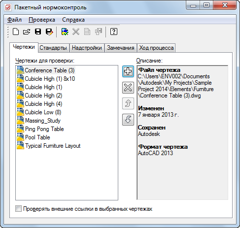

Эта процедура используется для синхронизации проекта со стандартами AutoCAD.
При настройке для проекта стандартов AutoCAD, в папке проекта создается пакетный файл контроля CHX с именем проекта. В файле CHX содержится список всех чертежей проекта, которые необходимо проверить, и список всех файлов стандартов AutoCAD (DWS), по которых нужно выполнять проверку. Если требуется синхронизировать по стандартам AutoCAD проект целиком, необходимо с помощью утилиты контроля стандартов AutoCAD запустить этот пакетный файл контроля.
Утилита контроля стандартов AutoCAD запускается независимо от AutoCAD Architecture.
Перед запуском этой утилиты необходимо обновить файл проекта CHX, чтобы в нем содержался текущий список файлов стандартов AutoCAD и файлов проекта.
Индикатор прогресса сообщает о ходе обновления файла CHX.
"Все программы" или "Программы"
Autodesk
"Утилита проверки стандартов".
Открыть файл проверки".
"Начать проверку".
