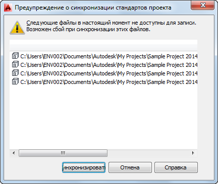

При синхронизации всего проекта чертежи, открытые другими пользователями или со статусом "только для чтения", исключаются из процесса синхронизации. Перед запуском синхронизации проекта программа выполняет внутреннюю проверку и поиск чертежей, которые нельзя синхронизировать. При обнаружении таких чертежей, на дисплей выводится таблица "Предупреждение о синхронизации".

    Если имеются чертежи проекта, недоступные для синхронизации, выдается предупредительное сообщение:
  3. нажмите "Синхронизировать" для синхронизации все чертежей проекта, не перечисленных в предупредительной таблице.
