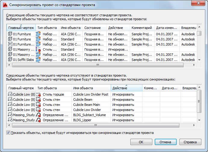

Синхронизация проекта с AD стандартами
В диалоговом окне синхронизации имеется два списка. В верхнем списке приводятся стили и графические параметры со старыми версиями стандартных стилей или графических параметров, или с нестандартными (новыми) версиями. В нижнем списке приводятся не стандартизированные стили или графические параметры. Определения терминов см. в разделе Терминология стандартов проекта.
В этом случае нестандартная версий остается в чертеже и не обновляется в соответствии со стандартами. При следующей синхронизации стиль или графический параметр снова будут в списке несоответствия со стандартами.
В этом случае во время последующих синхронизаций несовместимый объект будет игнорироваться, если не установлен флажок "Показать объекты, которые назначено игнорировать во время синхронизации стандартов проекта", или если в Диспетчере стилей или Диспетчере экранных представлений для параметра представления снят флажок "Игнорировать", как описано в разделе Исключение стилей и графических параметров из синхронизации.
При следующей синхронизации стиль или графический параметр снова будут отмечены как нестандартизированные.
В этом случае во время последующих синхронизаций нестандартизированный объект будет игнорироваться, если не установлен флажок "Показать объекты, которые назначено игнорировать во время синхронизации стандартов проекта", или если в Диспетчере стилей или Диспетчере экранных представлений для параметра представления снят флажок "Игнорировать", как описано в разделе Исключение стилей и графических параметров из синхронизации.
