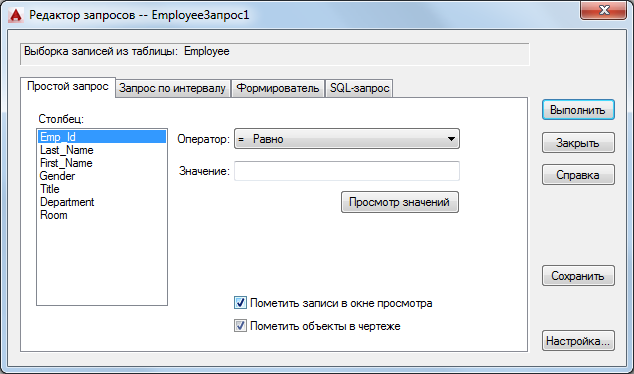

Позволяет формировать простейшие запросы, осуществляющие отбор записей по одному столбцу, одному значению и с использованием одного оператора.
Отображаются следующие параметры.
Список столбцов текущей таблицы базы данных. Из него выбирается столбец, участвующий в запросе.
Список операторов, которые могут быть использованы в запросах. Сведения об операторах см. в разделе "Построение простых запросов" в Руководстве пользователя.
Значение в столбце, используемое для формирования запроса.
Нажатие кнопки мыши позволяет выбрать значение из списка всех имеющихся значений в указанном столбце таблицы. Список выводится в диалоговом окне "Значения столбца", предназначенном для выбора значения.
Выделение цветом записей, совпадающих с критерием поиска, в окне просмотра данных.
Выделение цветом связанных объектов, совпадающих с критерием поиска, в текущем чертеже.
Выполнение сформированного запроса и закрытие диалогового окна.
Закрытие диалогового окна без выполнения запроса.
Сохранение запроса в текущем чертеже.
Вызов диалогового окна "Параметры окна просмотра данных и запросов".
